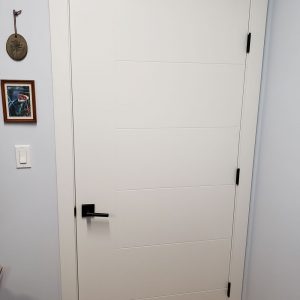

Thanks, Malcom. We're looking for a Contemporary/Modern look with very simple flat trim with broken edges. No cornice, fillet moulding or plinth blocks. Door casing that is thicker than the base seems like a workable approach.
The less the edges are eased, the easier it is to match similar depth pieces. : Look at the interior shots of this house where they used one sized trim. It gives a very crisp look.

如果想在此上注意到,很多窗户和门都是无条件的。(看起来像是由于较厚的外墙上的外墙)

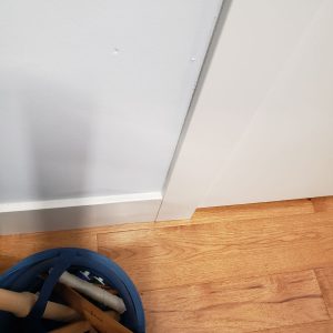

如果您使用相同的材料进行门修剪和踢脚板,则可以划掉交叉路口。有点挑剔,以获取正确的长度/角度,但可以通过缓解边缘避免问题。
我和mally extend the casing down the floor and butt the baseboard against the side. Fill the eased edge by the baseboard with a bit of caulk for a clean look.

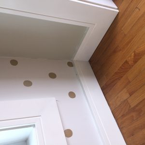

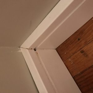

这是我从标准扁平股票中定制的一些装饰。这是很多工作,尤其是在没有任何直接的旧房子里,但是我认为最终结果比纯扁平装饰虽然很敏锐,而且视觉上更有趣,但仍然非常现代!我认为您可以在Square系列中从Metrie购买类似的装饰。
您确实必须将每个关节饼干磨碎,并在正确的套管上剪下双斜切剪裁是棘手的(同样,如果地板和墙壁相当平衡,则要容易得多)。
对于内部的角落,下面显示的关节制造出非常出色的未表演接头,不需要几天的麻烦。如果您有兴趣,我可以解释如何切割关节。
