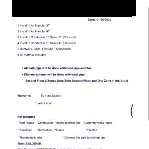

            我们正在考虑的一件事是,现在只是坚持在空调上增加,但确保我们可以在以后添加热泵元素。这有什么不可取的吗?我附上了这个方法的一个可能的承包商的原始提案。

    作为一个来自波士顿地区的人,如果我是你,我会选择一个效率更高的系统。我们一年中运行冷却系统的时间足够长,因此效率的提高将产生快速的投资回报率。我会寻找一个16 SEER+户外冷凝器是多级或变速。
    你的承包商提出了一个廉价的地下室单速室外冷凝器,我想(在报价中没有明显显示)与古德曼的廉价的地下室单速PSC风机型室内空气处理器配套使用。在这个领域有更好的制造商和选择。Carrier使一些伟大的设备,应该可以在当地批发商到您的承包商。
    你可以考虑登陆MassSave网站,看看有哪些激励措施可以购买更高效的设备。一些退税可能会使这一举措更受欢迎。
    最后,我建议选择或不选择热泵。该冷凝器是拟议系统中最昂贵的设备,以后不容易更换。

    2. 保罗Wiedefeld||# 14
      正是如此——有一份报价详细描述了在一所房子中添加一个昂贵的modcon,该房子有一个现有的锅炉,可以与水力空气处理器和古德曼空调一起使用,这是一个令人困惑的混合体,高端锅炉,低端空调和无用的水力空气。

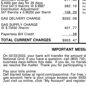

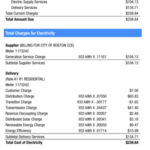

      附上我们最近(二月)的煤气和电力价格和使用情况。我很想检查一下这些东西——它们看起来都很高,似乎还有改进的空间。当然,隔离是有帮助的,但好奇的是,其他的机会是否比我们想象的要少。
      1. 保罗Wiedefeld||# 16
        哎哟。高热量损失和高速率的不幸组合。使用这种方法,//m.etiketa4.com/article/out-with-the-old-in-with-the-new,你的热量损失大约是100,000 btu/hr。任何能让它下降的东西都是一个好的开始,我会先看看空气密封。基于这些比率,如果你在较温和的温度(经济平衡点——比如20度以上?)使用热泵,运行成本可能会便宜10%左右。这是一个移动的目标,因为效率会随着室外温度的变化而变化,加上你的燃气和电费也在变化。
        煤气账单中值得关注的部分是送货费用——煤气供应成本不断变化,但送货费用通常只会持续上升,而你的价格却很高。
