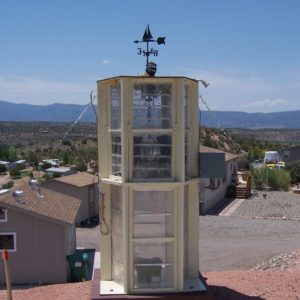

    我同意您对传统的VAWT系统所说的同意。然而,WindGrabber使用垂直轴螺旋桨或径向流出或流入式风力涡轮机组件,其中空气箔式空气叶片具有气流,在高效率上通过其流动垂直(不完全水平的)方向。Windgrabber的目的是利用VAWT系统的物理益处与HAWT系统的身体好处,以至于它不仅可以接受的系统,而且不仅可以接受,而是邻居也可以获得一个本地建筑许可证安装和操作它。请直接与我联系,然后将我分类为无知的碰崎,因为我的名字中有几项用于低NOx煤炭,石油和燃气燃烧器的USPTO专利,从100到300 mmbtu / HR /单次燃烧器职责,从15到15到1,350 MWE单位单位连续评级 - 电力输出到电网,并已在大型公用事业锅炉行业中商业出售,以便在40年内进行。我还有Windgrabber的商标,以及几项USPTO临时和非临时专利。还有一个坐在家里的Windgrabber先导厂,在高山的亚斯山顶上坐在家里和车道上。

    我还在等待那些实际看待我的Windgrabber设计的一些技术专家,如在提供评论之前应用于新的家庭或办公楼。
    “商业化”将从建筑和经营和测试和产品优化开始于我的Rimrock,Az Home安装了1到10克尔的产品优化。
    我的WinGrabber概念和想法的一些例子可以在我的GE Ecomagination挑战,II期“为您的家中提供动力”比赛网页,如下所示。愿意为在没有成本提供原型(土地,允许,项目管理以及我​​的劳动和参与的土地,允许的土地,允许,项目管理以及劳动力和参与的成本贡献),而且还可以提高其相同的产品被征求的是什么。奖励是,如果成功完成,商业风帆标签产品线将基于一个工作的WindGrabber系统开发,我们可以自己拥有并受益于一起!
