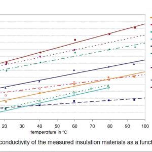

我已经包括德国关于冰冷/热/水分对各种类型的影响的联系 - 它似乎似乎所有绝缘都在更冷的温度下降 - 这显然不是你的研究点。你可能会详细阐述吗?我错了读结果吗?如果不是为什么结果差异?
http://www.itw.uni-stuttgart.de/dokumente/publikationen/publikationen_05-11.pdf.

    再次查看图表:在较冷的温度下,大多数类型的绝缘的电导率下降 - 这意味着绝缘材料更有效,不太有效。
    如果您设计电气布线,电导率可能是良好的,但如果您正在设计绝缘系统,则很糟糕。

    是的,我忘记了k的逆图是r值!

    刚刚在该链接中看到了Polyiso的测量吗?我看到没有......
    有趣的是XPS r值低于EPS的值。
    达娜·迪斯特||#4
    Jin:欧洲的XPS通常与CO2吹入,并且比XPS吹入HFCS的较低的R值。我不确定欧洲的eps是否被戊烷或其他东西吹来。也没有规定他测试的样本的密度。密度和发泡剂都会有所作为。
