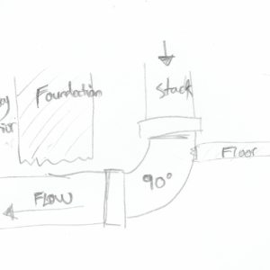

5年前,我们将主要的下水道线用PVC线替换为90秒,进入我们的主4“堆栈。城市和水管工未能放入90 y /地板流失,我们被告知我们会很好的地下室浴室安装。最近,车道已经重做。现今,2个管道工告诉我们,由于联合在墙上的接近,他们无法保证开裂将不会在4短期内发生“那出去从90直出有一个8”故障 -当管道下方的基础时,安全。然而,如果裂缝过来,我们已经削减并挖出了一部分车道来修复。虽然有足够的空间来安装新的90或45 y并重新回到主堆栈,但我们被告知唯一的选择是放入下水道泵或
SANI-FLUSH系统连接我们的马桶和淋浴(水槽在堆叠中已经较高)。这些是我们唯一的选择吗?
  1. 迈克泰||#1
    这是下水道线如何进入房子的图。在准备中,地面目前暴露在下水道线上。
