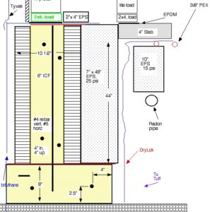

在设计房子时,我考虑安装3“x 6”x 8'条,在我内部,外墙(双螺柱墙)下安装100 psi蓝色泡沫,以最大限度地通过底板传导到混凝土。压缩号码不是在那里,所以我放弃了这个想法;对于一个较小的房子,数字将正常工作。然后我想到了两个替代方案,并想知道他们是否值得立面利用任何一个。首先是塑料蜂窝状条,填充泡沫,2-3“厚。据我所知,或者在某种程度上,必须发明。另一个是在每个螺柱下使用短件Pt 2×4,当你密集包装纤维素以进行绝缘时填充每个空隙。这需要使用外部空气屏障,如这种内部的外部墙壁上的胶合板。甚至值得思考通过底板最小化损失吗?

    好的,夸大懒散,看看。你可以撕裂9.5“4”泡沫条,在倒入之前的形式安装它们,然后将它们永久留下。假设螺纹钢和锚螺栓保持避开的方式,它根本不会花太多努力。我认为约翰的想法可能更好,只需在浇注后盖住泡沫。

    我认为将发泡皱巴巴置于混凝土基础中的优势,而不是在基础内表面旁边运行泡沫的更容易解决,是它允许外部4“墙壁(12”双壁)在基础上休息没有任何需要覆盖外部泡沫的基础,但允许内部3“或4”壁在板坯上休息,在板坯边缘之间的泡沫仍然是4“的空间。阀杆壁在基础和板坯之间打破热传导,并且通过不使用全宽板也破坏热传导。该墙的宽度是:4“混凝土墙(双壁外墙)+ 4”泡沫+ 4“内壁= 12“总计
    如果您将4“垂直泡沫旁边的典型8”倒入的基础放置,如果您想要外螺柱墙体搁置在基础的外边缘,如果您希望内壁搁置在板上,那么总壁厚将是8“混凝土(仅4”将支撑外螺柱壁)+ 4“泡沫+ 4”内螺柱壁= 16“墙壁。
    我对David M如何将4“X9.5”泡沫条带到混凝土形式的兴趣?泡沫必须牢固地安装,以承受混凝土的浇注和流量和浮力,但必须在剥离基础时,从形式方面可以轻松释放以保持混凝土。

    我可能会在形式顶部放置1x的碎片,以将泡沫从漂浮,我只是在混凝土进入的情况下将其靠在表单面板上,以保持任何混凝土。我们几乎用一个带有3“软管的臂泵倒了几乎所有的基础,所以我很容易将混凝土射击超过泡沫,并将泡沫保持在泡沫,而无需机械地连接。
    我仍然想知道rabbet是否真的是必要的。底部的Stemwall有多厚?在顶部?它可能必须在顶部有6英寸,并且可能不必在底部的任何更厚,因此,没有rabbet。

    我没有看到与基础图纸相关的任何尺寸,但缩放它们表明它们相当典型:
    页脚1'高x 2'宽
    阀杆8“厚
    rabbet 4“深入10”高
    为外墙留下4英寸厚的10“高混凝土翅片或肋骨以设定。
    我假设你至少想要垂直,也许是鳍中的水平钢筋,以确保力量。
