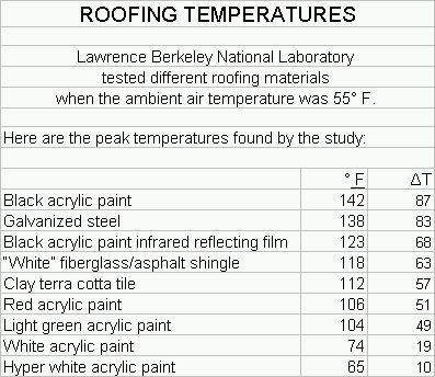

    但在炎热、阳光充足的气候中,通过屋顶获得的大部分热量来自太阳辐射能。根据屋顶材料的颜色和反射率,当阳光照射时,屋顶的温度可以比环境空气高100°。
    有三种方法可以降低屋顶的峰值温度(从而降低室内的热流和随之而来的冷负荷):浅色反射屋顶、屋顶甲板下的辐射屏障和通风(按相对重要性排序)。
    安装通风的钉座辐射屏障绝缘体(如Atlas CrossVent RB)将减少夏季的冷却负荷。除非使用非常反光的屋顶,否则一个通风辐射屏障可能比仅仅的r值更重要。
    增大的r值会比例地降低传导热流,但如果表面温度为50°-100°,则屋顶与室内环境之间的δ - t可以超过抵消传导传递增加的阻力。
    所以,无论如何,它已经完成了,在一个以降温为主的气候中,降低屋顶的峰值温度更重要。但是,如果不控制通过天窗获得的热量,任何屋顶策略都不会有帮助。
