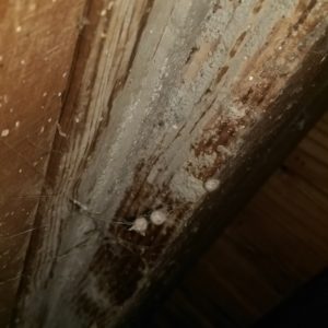

我的妻子和我最近在马约1900年购买了一个殖民地家。我试图本周用2“XPS,但在我们的主房子的旁边爬行空间中,看起来没有边缘托梁?见附图。
从我所看到的,托骑士腔直接向外部壁板直接,在一些情况下,可以看到旧的贝蒂从墙壁悬挂。
想法吗?
    大卫,
    该死的鱼雷 - 全速前进。
    只需在壁板背面和刚性泡沫之间留下约1/4英寸或1/2英寸的空气。否则,正常进行。

    有关如何将XPS持有的任何建议,同时我将其填塞/泡沫到位?谢谢你的快速回复!

    摩擦配合是个好主意。让你的切割有点粗糙,或倾斜的切割,以方便喷洒泡沫步骤。(我想你们会用罐装泡沫喷雾密封每个矩形的周长。)
    你可以用三到四个塑料推杆(安装在面向外的刚性泡沫的表面)来建立空气空间。
  4. David Schrier.||#4
    是的,我的计划是用红伟大的东西封印。我假设我与垂直框架重叠,这会给墙腔给足够的空位。

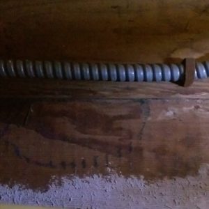

    我很难在工作中封口洞穴。任何建议如何处理与地板托梁平行的区域?只是泡沫/填缝接缝?一个区域,第二张图片,从地板托梁上只有4-6英寸,所以没有多少空间要做任何事情。

    很难解释你的照片。但房屋的边缘托梁面积需要空气密封和绝缘,无论您是在谈论托托托架之间的区域,还是与托梁平行的区域。使用相同的技术。
    你有存取问题吗?

    在我的头两张照片中,它看起来像带搁栅直接放置在基础上,地板搁栅一路跑到螺柱。这个洞是直接通向外部壁板的,看起来甚至没有一个地板,你在前两幅图片中看到的球棍是古老的岩棉球棍是在螺柱洞里的东西。在这种情况下,我已经切割了矩形的XPS,并把它们放在螺栓和密封泡沫,以给空腔一些空间。
    第二张照片,我不确定我在看什么。也许坐在乐队托梁上的托梁?似乎不是传统的建筑,但我并不熟悉架构。

    好吧,你在那,我们不在。如果你不确定你看到的是什么,很有可能我们也不确定。
    如果您觉得自己在脑子里,您可以随时租用承包商来执行工作。
    如果您的旧房屋有不寻常的框架细节 - 常见的情况 - 在完成边缘托梁区域之前可能存在结构问题或水分问题。如果您有疑问,请联系经验丰富的承包商。

    大卫,我的第一张照片猜测,评论可见绝缘材料是你有一个气球框架的房子。你的墙壁铆钉去了基础,地板托梁被钉在了它们,并且有一块2x4阻挡躺在螺柱内部的基础上。
  10. David Schrier.||#10
    是的,这正是它是什么。这部分房子是一个加法,所以可能是当时附加到现有结构的最简单方法。由于它是气球框架,我通过密封螺柱腔遇到水分问题的风险吗?我没有过去的铆钉,将整个腔从螺柱留到外部。谢谢大家!
