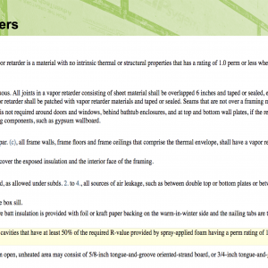

    3.塑料蒸气延迟器:我认为您的国家代码仍然是2009年。查看所附截图的屏幕截图如何如何处理您需要的蒸汽迟钝的蒸汽迟钝。
