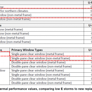

    如果你有一个能量模型,你可以在下表中查看风暴窗口(低E或不低E)对窗口u因子的影响;我相信是来自LBNL的数据。由此,你可以掌握成本效益。

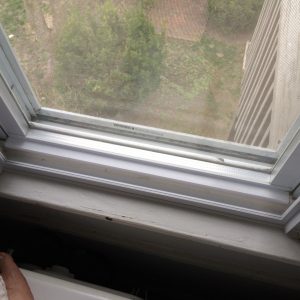

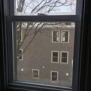

    我也曾尝试过类似的情况——大约在20世纪90年代,在一座1910年的建筑中使用了乙烯框架双层玻璃(透明)替换窗户,并在一个很少使用的窗户(食品储藏室,洗衣机上方)添加了一个室内风暴。该单位是来自内玻璃的低E风暴(https://stormwindows.com/).在寒冷的日子里,它会凝结——你在第二幅图中看到的结霜是在波士顿地区的2楼。我一直在盯着窗户看有没有霉菌生长,损坏,IGU封条失效…目前还没有,自2017年以来一直在服役。
