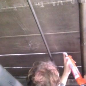

    我们住在公寓里。烟囱刚被清理过,从那以后我们得到的废气减少了很多,但仍然有一些。(我非常敏感,我总是第一个闻到煤气泄漏等,这也让我一次又一次成为锅炉房泄漏的金丝雀)。锅炉房的窗户微微打开,以供应空气。两年前,我丈夫在锅炉房天花板的混凝土板接缝处涂了某种泡沫,我能在公寓里闻到泡沫的味道,但几天后,气味就不那么明显了,所以我们得出结论,隔热泡沫起到了作用。我不确定它是否因为高温而变得多孔了,但去年春天我们又注意到了烟雾。后来烟囱被清理干净了,到了秋天情况有所好转,但现在天气真的很冷,我们又感觉到了一些问题。

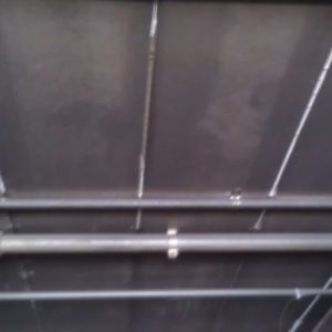

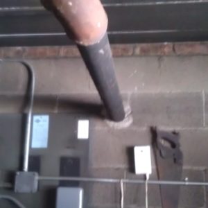

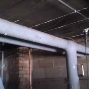

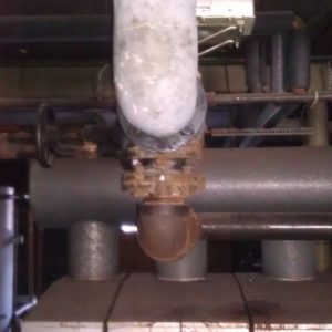

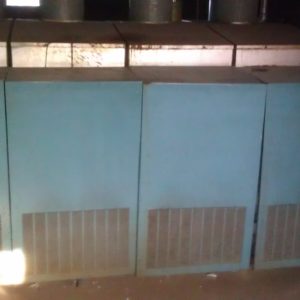

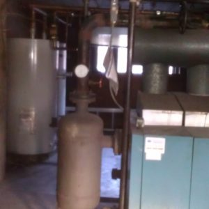

    我为耽搁道歉。我忘记了密码,无法登录我的帐户。这里有一些图片。供暖是热水地暖,每个单元都有恒温器控制。我不确定这个信息是否必要,但只是以防万一。

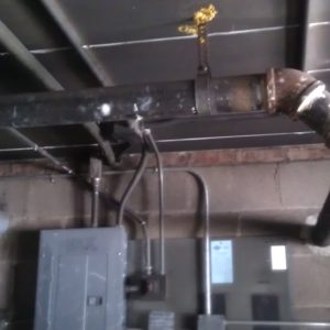

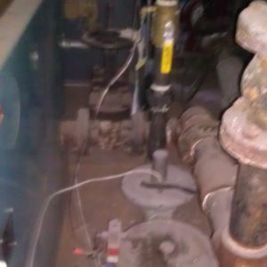

  12. 安吉丽娜Ilieva||# 12
    我没想到照片出来的时候会连在一起。我有更多的

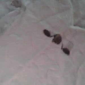

  13. 安吉丽娜Ilieva||# 13
    更多的

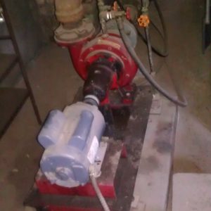

  14. 安吉丽娜Ilieva||# 14
    我一直不知道这是什么但它一直在转

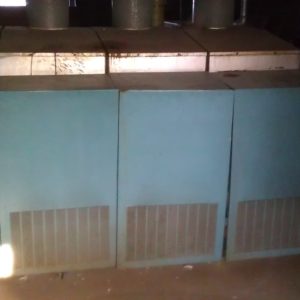

  15. 安吉丽娜Ilieva||# 15
    热水器

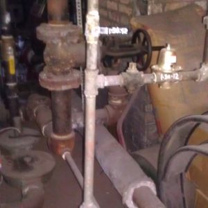

  16. 安吉丽娜Ilieva||# 16
    热水管,我想!

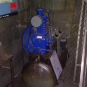

  17. 安吉丽娜Ilieva||# 17
    压缩机,控制公寓里各个恒温器的空气压力
  18. 安吉丽娜Ilieva||# 18
    压缩机

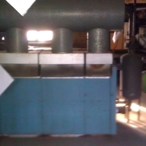

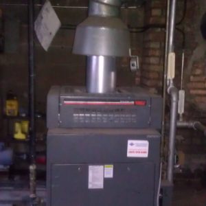

  19. 安吉丽娜Ilieva||# 19
    锅炉的
  20. 大卫Meiland||# 20
    哇,那房间里有很多设备。这在某种程度上超出了我的专业范围,但它看起来像一个带有大气通风设备的旧系统,如果是这样,应该有足够的外部燃烧空气可用于该设备。我认为一个非常合格的暖通技术人员应该确定是否有诸如燃烧空气不足、燃烧不良、一氧化碳等问题。应聘请一名能源审核员或鼓风机门技术人员,找出居住空间和该机械空间之间的所有漏气处,并提出密封方法的建议。我在一张照片上看到的可能是问题的一部分,但可能还有更多。
    另一种方法是简单地用一个或多个密封燃烧装置替换所有锅炉。业主可能会从减少的燃料和维护成本中收回他们的投资,而且整个事情对大楼的居住者来说会更健康。
