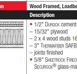

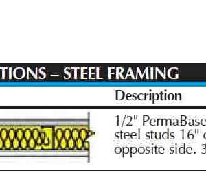

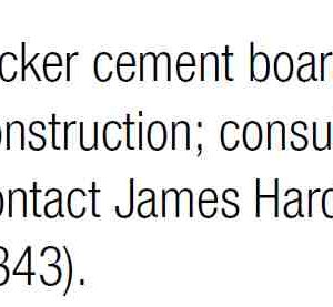

    水泥背板可用于1小时耐火组件。以下是一些提供示例的文档链接:
    本文件第5页:
    http://www.usg.com/rc/system-catalogs/durock-cement-board-system-guide-en-SA932.pdf
    本文件第48页:
    http://www.ronblank.com/courses/ngc09c/ngc09c.pdf
    本文件第8页:
    http://www.nationalgypsum.com/resources/construction-guide/NGCPermaBase.pdf
    本文件第9页:
    http://www.jameshardie.com/homeowner/pdf/backer-install-us.pdf
    下面附上了四张图片。不幸的是,GBA软件一起运行所有的图像。但是,如果你仔细点击,你可以分离并放大我发布的四张图片。
