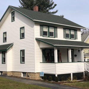

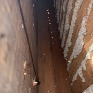

我们在纽约的威彻斯特县,在一栋建于1928年,1500平方英尺的气球框架的班尼特房屋里。墙的结构是原始灰泥/板条,在名义2×4上覆盖t&g雪松背板,焦油纸,并以雪松搭壁板和油漆完成。这些原始的墙壁被乙烯基/eps材料很好地保存了下来,我们计划将其移除,然后进行打磨、修补和油漆。

    闪烁的细节和屋顶悬挑很重要。你能贴出一些房子的照片吗,或许还能详细介绍一下窗户?

    照片中的房子似乎有20-24英寸的屋顶悬空,这提供了很大的宽容度,在窗户闪动的细节上(或甚至没有),但建议找出这些缺陷,并在窗户下保温之前纠正任何缺陷(无论是纤维素或岩棉)。一组紧密的外部风暴窗(理想的低e)也可以减轻风驱动的雨水从窗户周围流过。(Low-E风暴窗口成本更高,但“回报”更快,因为更高的性能。)

    首先,气球框架的房子,你需要空气密封。这意味着要么喷泡沫或其中一个密集的包装选项。

    在这些老房子里,有一件事值得注意,有时内墙的框架没有顶部/底部板,这样就形成了一个很好的烟囱,让室内的热空气进入阁楼。
