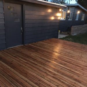

    如果是前一,我可以确认它实际上有效四年级14x20底甲板有2x4保持良好, 尽管一年失效封存时间函数说明他们有多廉价 和(相对而言)我们有多穷万一我有办法的话 肯定不会再做说得通
    结构本身由带水泥块基建相位差比余下约24感觉充气感,这不困扰我 地面水平,但肯定会 如果我甚至18'上方
    关于甲板的最后注解I tried to use Kreg隐藏甲板绑定器并没有足够的握力 来阻抗几块棋盘的扭曲最终我使用自上而下绑定键, 并很好, 但如果我不得不重做一次,我会从自上而下螺丝开始
    下图数月前,
    编辑:它独立化,不附属于商店
