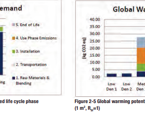

          我试图附上一张图表来支持上面的论点。在这个图表中,“低密度”泡沫没有使用高全球变暖潜能值发泡剂,因此,在他们的分析中,其生命周期全球变暖潜能值显著降低。
          引用同一页的图表:“对于中密度泡沫和屋顶泡沫,发泡剂HFC-245fa的释放在具体阶段贡献了约85%的全球变暖潜力。因为这个发射
          对全球变暖潜能值有如此大的影响,而且由于发泡剂排放具有相当的不确定性,因此我们使用了敏感性分析来评估不同发泡剂损失率对体现阶段相关产品足迹的影响。”
          他们最终假设50%的发泡剂是在产品的生命周期中释放的。

    “我一直认为超高全球升温潜能值发泡剂将主导这些计算。”
    这只是某种程度上的事实。
    在1.5磅密度XPS的情况下,HFC发泡剂主导的二氧化碳e数几乎是一个数量级,是聚合物贡献的二氧化碳e的7-9倍。这才是真正的计算。
    在2磅的聚氨酯的情况下,它只是一个~2倍的乘数。在安装过程中使用的HFC245fa的二氧化碳量与聚合物本身每R的二氧化碳量大致相同(正如你正确推测的那样)。一条重要的蝰蛇,是的,但真正的主宰?并非如此。
    >“仅以重量为基础,我很难理解这是怎么回事,除非将与原料来自的石油桶的其余部分相关的排放“充电”聚合物组件。”
    首先,聚苯乙烯或聚乙烯的原料没有(或很少)来自于“…桶油……”。所使用的基本化学原料几乎都来自天然气(各种来源)。
    制造、加工、能源和化学品运输的二氧化碳e通常也被考虑到这类图表中。
    正如加工钢材所使用的能源和煤炭一般不适用于矿棉保温材料的炼钢渣含量,在这些分析中,用于聚合物制造的石油炼制/钻探所产生的天然气的“其他产品”的二氧化碳含量并没有体现在从这些气体中产生的聚合物上。
    聚氨酯生产略有l0wer比聚苯乙烯当量二氧化碳足迹每磅磅但也有更多的聚氨酯在封闭的细胞比聚苯乙烯泡沫/ R在大多数这些图表(这通常假设1.25 - 1.5磅每立方英尺XPS板或EPS,和1.8 - 2磅每立方英尺为封闭细胞聚氨酯),这就是为什么R-for-R甚至是HFO吹制的封闭电池喷涂聚氨酯最终产生的二氧化碳比EPS高50%。如果使用2磅密度的EPS(又名“IX型”),它将是大约2磅聚氨酯。
    如果原始造纸或炼钢的所有投入都被添加到岩棉或纤维素上,数字可能看起来很糟糕,甚至比封闭电池聚氨酯甚至XPS更糟糕。但由于制造这些绝缘材料的炉渣和纸原料是可回收材料,否则就会被废弃,所以也没有那么糟糕。没有人开采和提炼铁矿石只是为了制造制造隔热材料的矿渣,也没有人收割和加工树木只是为了制造纤维素隔热材料。但天然气是作为一种主要的化学原料和能源被提取的,通常不会被废弃,即使是作为石油开采或精炼的副产品,只要清理和管道在经济上可行。相当大量的天然气石油产业仍是废弃的副产品,在露天焚烧散开,而不是倾销时直接向大气中气体的二氧化碳/其他内容太高,经济充分清理管道,或者当没有经济上可行的管道或存储访问。
