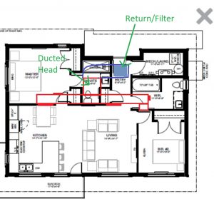

    如果你不介意管道工作,你最好的选择是一个低静电管道单位。
    看着你的布局,您可以在厕所上方或在您的入口处进行厕所上方的天花板。这将为您提供一个简单的回归主利用空间,并且非常直接的管道喂养所有房间。
  4. 亚历克斯·P||#4
    “看看你的布局,你可以在套间的卫生间上方或门厅的天花板上安装天花板。这将给你一个简单的返回主要生活空间和非常直接的管道,以满足你所有的房间。”
    当你说天花板安装时,安装的是什么?然后给卧室提供管道?这需要一个空气处理装置吗?

    室内机安装在天花板上,所有的管道都通到上面。如果你小心的话,你的管道和舱壁会有9到10个天花板高度的松动。这听起来很合理,但一旦安装,大多数人都不会注意到。在你的情况下,大多数管道将通过壁橱和以上的门无论如何。
    为了看看你是否能做到这一点,大致上你需要找到一个空间:
    -24 × 8回流管和24 × 25进气过滤器
    -7"管道通往卧室,4"管道通往浴室,12 × 8"管道通往起居室,10 × 8"管道通往厨房
    1. 亚历克斯·P||# 14
      我能不能让这台设备从客厅旁边的壁橱上方通往客厅/厨房,并连接到卧室?是否需要连接厨房或浴室的管道?
      1. Josh Durston||# 16
        如果单位是位于中心,你有一些不错的双挠度扩散器,你不需要跑所有的方式到每个外墙。只要你能朝正确的方向扔出一些空气而不被墙挡住去路。
        浴室的管道都不用修了,我还是会给他们送点东西。B/R2是唯一有长度的路径。
        您可能能够通过适当的起飞娱乐提供和返回增压体,然后使用随时可获得的圆形导管来到卧室和浴室DIY。
        阿尔卑斯山脉||# 17
        没有维度,这只是一个粗略的概念。现在来看,把单位放到走廊可能更简单,因为你已经需要一个隔板了。
        你需要一些高抛扩散器在生活空间。在厨房和入口走廊的地板上增加一点阻力,让地板变得更暖和,有助于在冬天的时候降温。

    即使以加拿大人/葡萄牙人的汇率计算,这仍然是一个相当高的9880美元,但对于一个品牌来说,这并不是完全脱离了寒冷气候的多重分裂。在我的社区,单个迷你劈叉的价格通常在每吨4K美元左右,有时竞标价格会更低。多重分割往往更昂贵,并且额外的7K头部的第三个区域花费了一些东西。
    但是2吨对于那种气候下1000英尺的房子来说有点过分了。1吨的小型管道富士通12RLFCD可以在当地设计温度+24F/-3C(温哥华机场第99个百分点的温度仓)下交付~18KBTU/hr+,对于这种尺寸的紧密绝缘(不是超绝缘)房屋的典型热负荷来说,这将是1.5倍的超大因素。
    https://ashp.neep.org/ !/产品/ 25312
    https://articles.extension.org/sites/default/files/7.%20outdoor_design_conditions_508.pdf.
    在我的地区,即使具有运行管道的成本加法器,12 rlfcd将运行约7k / cdn $ 9k all-in,并且您可以使用一些调制到3100 btu / hr @ + 47c / + 8c的东西(正常夏季温度在岛屿上!:-)),而多拆分不会低于约两倍,即使在普通冬季温度下,也可以做大量的开/关骑自行车。
    对于这样大小和形状的房子来说,管道设计并不是火箭科学。为了保持较低的静压,可以考虑使用一个大的褶皱过滤器,如Aprilaire 2400和一个普通的回报。计算风管负载,并将12RFLC的383 max cfm除以负载。做一个短的脂肪供给气箱,为每个房间/寄存器设计风管尺寸,公称最大风管速度为350-450英尺/分钟(小于350-450英尺/分钟就可以了)。运行不会很长-即使是弯曲管道将是好的,只要它被拉紧,没有短半径的转弯(硬管道会更好)。在每个运行平衡叶片的设计,以进行微调。
