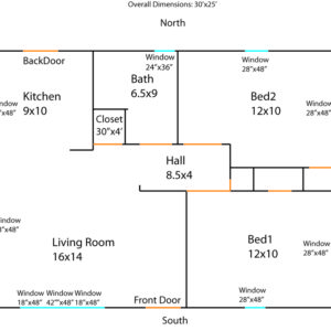

  6. 兰斯C||# 6
    快速布局。几乎是按比例。
  7. 兰斯C||# 7

  8. Eric Habegger||# 8
    正如其他人所说,你的暖通空调人员可能无法应对挑战。即使他有能力,现在使用他可能还为时过早。我建议在进行暖通空调改造之前做好所有的绝缘和空气密封工作。然后你会得到一个更适合你的实际BTU需求。
    另一件需要考虑的事情是,这是一个相当小的房子。在我看来,为这样的房子安装管道强制通风系统是一种浪费。由于风管直径的限制,风管总是意味着较大的摩擦损失。除此之外,通往所有位置的管道通常至少需要一些管道在无空调的空气空间,所以你也会失去它们。
    一个更好的计划是把房子本身作为管道。在这种情况下,你应该在房间之间用4英寸厚的通风开口取代长管道。此外,这个“管道”将在房子的空调空间内,这样你也会有更少的损失。根据你的平面图,你可以在客厅和卧室1之间的墙上安装一个通风口。反过来,你会在最小的正方形(不管那是什么)中有一个3或4英尺长、直径大的管道,分隔床1和床2。最后,在第二间卧室和浴室之间的墙上安装一个通风口。然后用浴室风扇在小容量通风模式下将空气从客厅吸入床1,然后进入床2,最后通过浴室的天花板排出。

  9. 内特G||# 9
    我看到了一个放置无导管迷你盒式磁带的完美地方:就在外墙的两扇西窗之间。这扇门正对着通往两间卧室的走廊,所以从那个方向吹出来的空气应该会进入那里,但它也会吹进厨房和客厅。在做暖通空调工程之前,大家都是对的。把那东西越低越好!

  11. 兰斯C||# 11
    为了完成项目的其余部分,我需要拆除浴缸上方天花板托梁以下和走廊天花板(7英尺天花板)的其余供应管道。
    在我安装好新系统之前,我不想那样做。
    床1和床2之间的空间是壁橱。我忘记给它们贴上标签了。

    Dana多赛特||# 12
    如果你有一个Manual-J的副本,你可能会看到一个巨大的渗透/通风负荷,以及一个巨大的传导热负荷与你的通风未绝缘未密封的爬行空间有关。在渗透和R1木板地板之间的地板实际上是那所房子总热负荷(计算和实际)的一半,这并不让我感到惊讶。
    为热负荷的“后”图调整设备的尺寸,我希望包括一个密封绝缘的爬行空间,或者至少在地板托梁的下面放一些特卫强(16英寸的交叉毛皮来支撑房屋保温层),并在托梁上塞满蓬松的东西。在这一点上,Richard McGrath是对的——不可能超过12000 btu /小时。(即每平方英尺有条件的空间16 BTU/小时)。它可能低于10K。
    从平面图来看,它看起来像一个单一的墙壁线圈头可以管理厨房和客厅的负荷,在大厅衣柜顶部的min-导管卡带将卧室之间的输出分开(可能也包括浴室,尽管它可能“海岸”很好,可能有一个300瓦的海湾加热器或其他东西,如果不能的话。没有做数学计算,我怀疑它是一个3/4吨的主要开放空间的头部(它有足够的容量为整个房子),和一个3/4吨的迷你盒式磁带为其余部分。不管怎样,你看到的是一个1.5吨重的两盒迷你磁带,最多。
