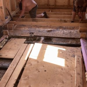

我正在建立一个小房子,不知何故,我的底层吵了起来,腐烂了所有的底层,托梁处于不错的状态,但有些情况下处于糟糕的状态,所以我暗示了他们和妹妹新的托泰斯到位。长话短说,我有金属在我的小房子拖车的底部闪烁,我想知道它是否可以吸收泡沫4“的金属闪烁的泡沫4”,这会导致未来的其他问题吗?

    SPF在那里没有错,但它不会阻止您当前的问题。更好的解决方案是为您的金属锅添加一点排水,搜索鸭嘴排水管。这将防止不可避免的水泄漏在旋转托梁上的道路上。远低于SPF。
    您还可以在穿孔部分上放置一个坚固的房子包,如果需要,提供额外的干燥。

      对不起Akos!我不认为我澄清了。我钻孔进入闪光的底部,让水已经完成了。有些烤架通风口寄存器,我放入拖车的底部,闪烁,让空气通过,每100平方英尺的拖车,大约半平方英尺。如果我将要拆下3/8块胶合板钉在托梁底部的3/8块胶合板中,我都不知道如何隔离拖车,这将留下底部没有坡道的托梁,我会在上喷金属顶部闪烁,在泡沫上方有一个空气腔,是我的托梁?我该怎么办?如何从底部删除帘布层?角度研磨机或锯全部?

    也许更详细的描述,甚至更好地绘制地板的草图会有所帮助。还有什么时候进入那里的?
    典型的拖车有金属框架,底部有金属板。由于钢的热桥接,这种金属框架内部的绝缘几乎没有,所以最好留下开放。
    所有的绝缘都应该高于此。水可以收集在这些腔内,所以你需要确保出路。鸭嘴是你想要的地区,可以看到像洗手间/杂物间的大泄漏。其余的可以是孔,我喜欢用房子包裹覆盖的穿孔面板的想法,因为它将保持液体水,但仍然允许有点干燥。
    The insulation above the framing can be anything, SPF is fine but it doesn't get you that much more R value VS batts. The wood framing should never get wet enough that you need foam insulation there.

      I had installed insulation before the roof and the walls and rain had got into the floor. Totally screwed that up. I have no way to put plywood on the bottom of the existing joists. I’m not sure how I would insulate the joist system if I have nothing to have The SPF to sit on.

        Staple some house wrap on the side of your floor joists and rest the insulation on that.

          Do you think it would hold spray foam? Would that itself cause any condensation problems in the future?

            我已经在没有问题的情况下喷洒SPF,而不是鞘。您可以尝试一个测试区域,如果它不起作用,将一些泡沫件粘在地板之间,并喷洒它。思考它,在这种情况下,刚性泡沫可能会更好,因为您需要更少的SPF来填充海湾。
