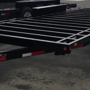

    我来晚了,但我和Alan有同样的拖车,我一直在研究如何使用钢构件作为底层的基础,所以我很高兴我找到了这个讨论。从马丁的回答来看,在钢托梁之间安装绝缘材料似乎不是解决办法。我很好奇这和直接建在混凝土板上的房子有什么不同。钢和混凝土都对热桥有显著的影响。如果我不愿意牺牲高度来制作我自己的sip面板,那么听起来最好是在钢托梁之间留下空的凹槽,并将胶合板甲板直接放在钢地板的顶部。我在德克萨斯州,所以我不会遇到太冷的天气,但如果不通过地板失去很多凉爽的空调就好了。或者考虑到结构的大小,它甚至没有那么重要吗?

    Q。“看起来在钢托梁之间安装绝缘材料并不是可行的方法。我很好奇这与直接建在混凝土板上的房子有什么不同。”
    A.几种方法,包括:
    (1)气候寒冷时,混凝土板需保温。小房子的地板组装也是如此。有关绝缘混凝土板的更多信息,请参见确定板下刚性泡沫厚度。
    钢的导电性比混凝土好。中密度混凝土的导热系数约为0.6 W/(m K),而钢的导热系数为50 W/(m K)。
    (3)小房子的地板组件下有室外空气,而混凝土板则没有。冬天的室外空气通常比混凝土板下的土壤更冷。

    我认为不同之处在于(提问者在另一个帖子中附上了一张照片),他的拖车框架有一些金属弦,而我和这个帖子的原始海报似乎是每16英寸穿过拖车的交叉构件,因此更多的金属会引起热桥。
