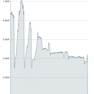

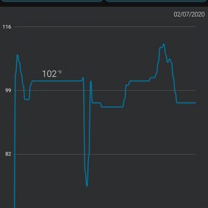

    我正是你想做的事情。我使用Efergy电气显示器监控我的迷你分裂,并使用Affurite天气毂以进行临时/湿度。巧克力有一定的各种传感器,具有远程温度探头。所有数据都会通过手机上的AP进行输出,可以导出。我家里有6个空间温度/湿度传感器,并监控我的迷你分体式返回和供应温度。
    以下是我的数据的一些屏幕截图以及我使用的犬传感器。

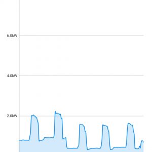

    任何电气的运行时间都可以用Efergy轻松记录。事实上,在我安装了2个mini分裂之前,我知道我在各种室外临时的液体损失使用Efery。我监控了我的油炉电力运行时间,很容易获得精确的热损失。
    我的油炉是80k btu / hr。我只是看着它每小时有多长时间,你有一个疯狂的热损失数字。实际上我跑了我的油炉,因为我在周四晚上留下来。以下是循环循环的运行时图作为一个例子。
