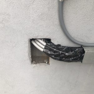

    顺便说一句,我上周在圣地亚哥度假,看到了附件的照片,一系列3线套进入一个灰泥墙。虽然很丑,但至少可以挡雨,我猜他们根本不在乎圣地亚哥的空气密封。然而,我不知道他们有什么凹陷的盒子,或者是否有更好的选择
    再次,我希望在这里找到最好的解决方案。我有点担心我的4“洞不够大....哎呀......

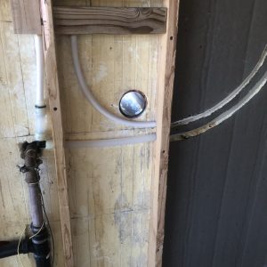

    Malcolm,一条线是1/2 |3/8“其他三是3/8”|1/4“。但随着绝缘的,那些最终是1-1 / 2”厚,所以我想我必须租一台取芯机,如果我走那样,在具体的情况下会在混凝土中制作那种洞。不得不弹出一堆洞也不会与我放入的内部墙面毛茸茸的孔(附带的图片),因为管道线路将妨碍,但我想我可以将那些围绕不同的路径。

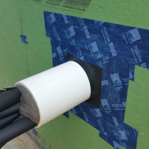

    顺便提一下,我确实看到附加的图像发布在另一个站点。它似乎类似于你的很多人都有建议。它们的线索较少,但它们用泡沫填充PVC并用管道密封盖住末端。
      又名||#11
      我已经做了多个线集完全像你所附的图片。用罐装泡沫密封,用柔性填塞物覆盖末端,以保护泡沫免受紫外线的伤害。要小心像那样把这么多线穿过墙,很容易扭结。
