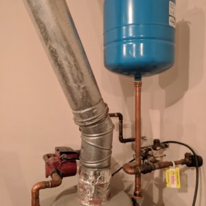

我有一些问题围绕我的管道和热水加热器,它的行为和系统的优化。我将在下面使用要点,因为我不确定所有的问题都是相关的,但想了解每个问题的想法。
系统的组成部分如下所示,这是一栋已有20年历史,约6400平方英尺的两层住宅。
水线进入房子在右边,经过一个减压器(不确定即使成功了),然后通过PEX整个房子的宽度,进入左边车库,经过一些Aquasana过滤,美国供水系统盐软水器为基础,然后进入热水或冷水的房子。
热水器上有一个Grundfos UP15-10B7循环泵,热水器是带膨胀槽的国家工业GS6-75-XRRS。除了Aquasana和Water Suffener外,所有这一切都是在去年搬迁之前安装的。我认为热水器于2016年2月安装。
以下是一些问题:
1.最近我注意到有很多水从安全阀/管道流到车库的地板上。我在它下面放了一个桶,它在一周的时间里装满了大约2升的桶。我试过把暖气调低,但要把暖气调低到我“认为”没有看到太多新水的地方,家里的水太冷了,我的妻子和孩子都在抱怨。这可能是燃料箱故障,还是有其他原因?我原以为膨胀罐可以解决这些问题……
当天的第一个淋浴比其他人更冷。我认为这与循环泵和水留在管道长迷宫而不是热水器的情况下有关吗?泵上的计时器或其他东西可以解决这个问题,在我们早上起床之前只开始重新循环几个小时?其他想法?
3.自从我们搬进来一年半以来,我们的房子里有一个很坏的水锤,而且还没有真正修好它。我做过的许多建议补救措施(切断供水、出血的所有水龙头从楼上、最远的,等等)。我也水锤避雷器安装在洗衣机炎热和寒冷的水湾,由于这些原因很多锤,但即使是那些没有阻止它很快回来。我可以很容易地在房子里制造水锤,只需要打开和关闭水龙头,尽管水龙头的水压并不高于正常水平。在我看来,有些甚至有些低。
4.我昨晚试着拔掉循环器看看今早发生了什么。热水花了4到5分钟才流到我主浴室的淋浴间(在房子的另一边,从车库的热水加热器),而且温度从来没有上升到我们习惯的正常水平。

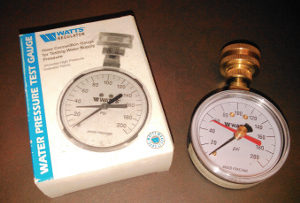

我认为我需要的压力阀更换,从家得宝(Home Depot)我有一个便宜的压力表,我把软管龙头和阅读了超过80,甚至90左右,但很快被打破,装满水,所以它可能是不可靠的。我确实认为进入房间的水压太高了,尽管我在淋浴器或房间里没有压力过大。我担心从源头上减少它可能会在内部带走太多。
非常感谢你的建议!!
约翰

    您的扩展箱可能有缺陷。谷歌搜索如何测试。
    达娜·迪斯特||#3
    轻敲水箱顶部——它应该会响。底部的一半会砰砰作响,因为里面装满了水。
    如果上半部分砰砰作响,按下空气阀——它是喷出水,还是只喷出空气?如果是水,膜片就会脱落。如果它是完全干燥的空气,它可能已经失去了空气压力,只是需要重新充电到适当的压力,以便它能有足够的膨胀空间,以容纳系统的水量(其中大部分是水箱)。

    马丁Holladay||#6
    这里有很多问题,所以你可能需要雇佣一个水管工来帮助你进行测试。
    显然,最好能知道你家里的水压,以及减压阀是否工作正常。
    旧的压力 - 温度释放阀(PT阀)有时会失败。您可能需要更换热水器上的PT阀。PT阀门具有不同的温度和压力额定值,因此请确保安装合适的PT阀门。
    你需要了解热水器上的循环泵。这个系统可能是一个能源大户。理想情况下,你可以在你的远程浴室里用一个开关来控制循环泵,这样泵只有在有需求的时候才会启动。这里是一个链接到一篇文章的主题:热水循环回路。

    谢谢每一个人。听起来我的第一步是再买一个压力表希望这次不会很快坏掉。关于品牌或型号有什么建议吗?

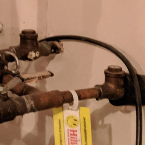

  11. John Sexton||#11
    我不知道足够的所有术语或我正在看的,除非止回阀的标签是这样的,但我会看一看。
  12. GBA编辑器
    马丁Holladay||#12
    安德鲁,
    在我看来就像止回阀。
  13. 安德鲁·贝特||# 13
    约翰,是墙上的那些止回阀吗?
    如果是这样,也许您的问题在此解释:http://www.valvemagazine.com/magazine/sections/back-to-basics/8418-water-hammer.html
    编辑:在同一位管道上的地线的存在,使我认为这是对坦克的输入;止回阀隔离冷水供应和循环泵的回流之间的流体。推测有腐蚀、无绝缘的止回阀为冷水供应。
  14. 安德鲁·贝特||# 14
    顺便说一下,这是我一直用的压力表;我最后一次用它是在我以前的家里更换减压阀的时候,大概是20年前。刚刚试过了,仍然有效。不到20美元。
    可用:https://www.supplyhouse.com/watts-0069770-iwtg-2-1-2-hose-connection-gauge-0-200-psi.
  15. John Sexton||# 15
    嗯,看起来就像我买的那个充满了水......哦,也许我刚买了一个坏人。
  16. 汤姆五月||# 16
    1..左侧释放阀......将阀杆上的杠杆抬起来冲出弹簧和座位......如果它仍然泄漏......更换它.... 15块钱......
    2 ......现在释放阀固定在热水器上调出温度以获得更热的淋浴。检查阀门本身的防烫伤设置..如果设置为低电平,那么翻转热水器温度无关紧要并不重要....这可能是问题1的开始。
    泵,在我认为是燃气热水器的情况下,很可能是一个夹具100英尺远的循环泵....不能想到它在那里但是管道不适合。泵应与返回管线串联,从热水线上旋转,从远处返回冷水侧,未安装在热水出口上。
    加上没有真空安全阀,你看不到HW坦克上的膨胀坦克。显然无处都安装了坦克似乎没有知道他们在做什么。那些带有止回阀的两条线在哪里?那是冷水进水口吗?
    3.如果每个龙头都会导致水锤,那么很可能是一块破碎的龙头洗衣机在线中的某个地方......尝试隔离区域,拆下关闭茎并试图齐平。
    4.看到2。
