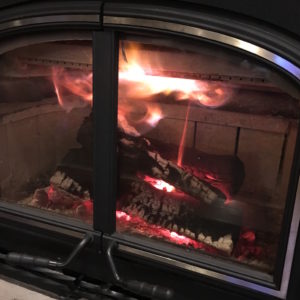

    谢谢你以上的解释。我们有同样的Quadrafire!我喜欢你附件图片上的二次烧伤。不过我很嫉妒你的杯子这么干净。我的心似乎不能一直这样。
