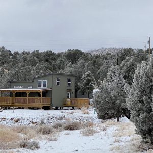

这是我在这里的第一篇文章。我在诺加尔的4B区有一间小屋,海拔7300英尺。夏天有几周会很冷,华氏90多度。
作为小屋卧室的一部分,我想把前廊的一部分作为一个小餐厅。
我的问题是门廊的金属天花板放在2×6椽上,椽和天花板金属之间夹着条(可能是2x4,从图片上看不出来)。如果条是2x4,那么我将有大约7英寸的空洞之间的椽和条可能作为热桥断裂。天花板的下部位于7英尺6英寸″处,最高的部分高出一英尺。为了削减成本,机舱的内部装饰将采用石膏板,而不是像机舱的其他部分一样采用T&G。
根据承包商的要求,我所在区域的最小绝缘值是R-38。
我的想法是,我可以达到它与接近细胞泡沫,但我不确定我还需要做什么。
由于屋顶洞太浅,承包商不确定我们是否能达到规范要求。
在给定的空腔深度下,是否有可能达到最小的R值,或者我是否需要添加毛条或类似的东西?我还读到过,为了安装石膏板,刮掉泡沫是多么困难。不知道这在多大程度上起了作用。
附照片。希望它是清晰的。
