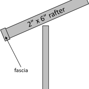

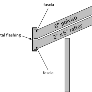

  101. 埃文·刘易斯||# 101
    一些附加问题(第3部分)
    谢谢你,马丁。我要回去再读一遍,找出我遗漏的细节。
    关于金属屋顶,是的,制造商允许在1:12安装。谢谢你的检查。
    关于筋膜,为您的线圈股票的想法,这将是一个大的一块,涵盖两个筋膜板,这将是堆叠在另一个顶部吗?目前,椽子延伸到墙外几英尺;筋膜基本上覆盖了尾巴。增加了说明当前和潜在解决方案的图纸。
  102. 埃文·刘易斯||# 102

    埃文
    如果你决定使用线圈股票作为筋膜,这将是一个好主意,形成它为金属屋面滴边。要非常小心你的金属屋顶板的下边缘的细节。在1/12时,水会想要回到金属底部的屋顶上(通过摩擦和毛细作用),而不是落入沟槽或掉到地面上。
    你也可以考虑用一块木材做你的筋膜。从你的图上看不清楚上面的那个是绑在什么上的。
  104. 埃文·刘易斯||# 104
    马尔科姆
    谢谢,马尔科姆。关于固定上筋膜的好观点;它可能不会很好地固定在polyiso上!对于一个单一的筋膜,它将保持足够好,如果只有下半部分的板是附在(椽)?
    另外,谢谢你对滴边的建议。

  106. GBA编辑器
    马丁Holladay||# 106
    对埃文·刘易斯的回应
    埃文,
    很抱歉,当你发布102号和103号评论时我没有看到它们。
    问:“Regarding the fascia, for your coil stock idea, would that be a single large piece that covers both fascia boards, which would be stacked one on top of the other?"
    答:是的,就像马尔科姆说的那样,只有一块线圈,有合适的滴边细节。你需要一个单独的面板——如果你找不到坚固的木材,3/4英寸的胶合板就可以了。

    我丈夫和我昨天和我们的承包商见了面,每个人都决定不像我希望的那样在屋顶护套上加8英寸的泡沫,因为这样做成本很高,而且会造成厚厚的筋膜,可能会降低我们房子的价值,因为它不会与房子的其他部分融为一体。
    屋面工头提出了两种方案:
    1.他说他可以在屋顶护套上加3.5 - 4英寸的硬质泡沫塑料,这就足够了——不需要在椽子之间放蓬松的绝缘材料——我想也许我们的城市不需要R49,因为它是翻新的——而筋膜虽然更厚,但看起来会很好,因为它与房子的其他部分没有明显的不同。这将是两种选择中成本较高的一种。
    2.他可以在屋顶护套上不放硬泡沫,只在2 × 6的椽子之间放玻璃纤维。他推荐这个选择,因为成本更低。我说:“难道我们不需要把椽子往下翻才能达到足够高的R值吗?所以这个选项不会导致我们失去空间吗?”他说不行,我们不会失去任何空间。
    我的目标是在阁楼上存放东西,最好不要失去任何头顶空间;有足够绝缘的严密的建筑围护结构;以及防止冰坝。自从我们8年前加入以来,我们每年都在附图所示的位置建造冰坝。我们的房子冬天很冷,夏天很热,而且有穿堂风,温度经常波动。
    我丈夫想选择选项2,在护套上面没有硬泡沫,在椽子之间只有玻璃纤维,因为这样成本更低。我担心这将是一个巨大的错误。
    你能给我和我丈夫一份方案1和方案2的优缺点概要吗?
    ***我现在想在屋顶护套上面放4英寸的硬质泡沫,然后当金钱和时间允许时,在椽子之间添加蓬松的绝缘材料,如本文所述,达到R49。(我可以自己加一些蓬松的东西,一次加一点。)如果我能说服我的丈夫和承包商走这条路,2英寸的聚甘油和2英寸的EPS是我们最好的选择吗?我们会使用再生泡沫。第二类EPS有多重要?(卖给我回收聚苯乙烯的人说,它的密度约为1.4磅/立方英尺,最接近二类聚苯乙烯。)
    屋顶工头说他要给屋顶通风。(我不能完全理解他的话,但我认为他会使用2x4的公寓在这篇文章中描述-我打算检查一下。)你在GBA之前告诉过我,“东北屋顶”似乎不可能附着在“附加屋顶”上。他很有信心,他可以让他的手下进去,他们可以安装通风口。屋顶工头似乎对安装“热屋顶”一点也不感兴趣。他肯定想给屋顶通风,如果可能的话,我喜欢这个主意。我是否应该担心你认为这是不可能的而他认为这是可能的?
    ***什么是最好的和最便宜的方法来密封周围的阁楼?我的承包商说要在边缘填充玻璃纤维绝缘垫——这样可以吗?
    我们的邻居有木蚁,我们可能也有。这是否意味着在护套上方安装刚性泡沫真的有风险?(我读过大湾区的问答聚焦“如果蚂蚁喜欢硬泡沫,我们应该停止使用它吗?”)
    谢谢你的帮助。这种方法在我们这个地区非常罕见,所以很难找到建议。
      马丁Holladay||# 135
      利百加,
      问:“My husband would like to choose option 2 (with no rigid foam above sheathing, just fiberglass between rafters), because it would cost less. I am concerned that this would be a big mistake. Could you give me and my husband a rundown of the pros and cons of options 1 & 2?"
      答:选择硬质泡沫显然更好。只使用玻璃纤维隔热材料是有风险的,除非你的进气口和山脊通风口在每个椽子上都是坚固的。
      问:“Would 2 inches of polyiso topped with 2 inches of EPS be our best option?"
      答:这种选择很好,但任何组合的polyiso和/或EPS都可以。
      问:“我们会使用再生泡沫。每股收益是否属于第二类有多重要?”
      答:不重要。
      问:“The builder felt confident that he could have one of his little guys get in there, and they could install vents."
      我不明白这个计划。在缺乏更多信息的情况下,我持怀疑态度。
      问:“What is the best & least expensive way to seal around the perimeter of the attic? My contractor says to stuff fiberglass insulation batts around the edges - would this be fine?"
      答:不。玻璃纤维电池不是空气屏障。为了密封空气泄漏,根据开口的侧面,你需要填缝、胶带或带有空气密封边缘的硬质泡沫板,或者你可以使用罐装喷雾泡沫(或双组分喷雾泡沫)。
      问:“Our neighbors had carpenter ants, and we might have them. Does this make it really risky to install the rigid foam above the sheathing?"
      答:在我看来,不需要——只要每件事都做得很详细。大多数专家说,木蚁会跟随湿度——所以如果所有东西都保持干燥,你的屋顶组件应该没有蚂蚁。
