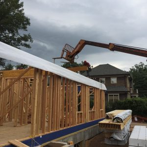

  8. 乔纳森·劳伦斯CZ 4A新泽西州||#9
    不要用胶合板,而是用一层薄膜,把它固定在顶板的外面,然后让它从内墙上翻过去几英寸(被动房屋的建造者称之为软盘)。一旦桁架安装好,你可以把它钉在桁架的底部弦上。在你安装石膏板的时候,加入一点密封胶,使两者之间有一个密封的连接。如果飓风夹是一个问题,你可以使用辛普森桁架螺钉。我们用Siga Majvest包裹了所有的边缘托梁,以使我们的内部空气屏障连续。这是有点过分,因为我们有Zip作为我们的外部空气屏障和一个没有通风的阁楼,但同样的概念应该有助于你的情况。
