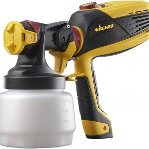

    我正在重新审核我发布了一段时间的这个问题。我肯定会使用白色。这是大约400平方英尺的地下室,有一款廉价的油漆喷雾器,实际上还可以工作,高达100美元。我可以租一个,但廉价的掌上电脑似乎更多地为初学者和小项目友好。我正在考虑一个滚筒和油漆刷不确定需要更长时间。这不是一个巨大的领域,但不知道我是否需要喷雾器。我被认为不确定成本是否与租用甚至买喷枪。

    廉价的瓦格纳电力画家价格低于100美元。可到处使用。对于那样的小工作,这只是事情。我肯定会带着白色。我已经完成了两者,白色地下室天花板使整个空间变得更加明亮和较烈。如果你想要那个工业看,那么黑色就可以了,不要患有幽闭恐惧症。

    很多廉价的独立HVLP喷雾器就可以在这里工作,因为你没有做好精确工作。你可能需要缩小涂料一点,但一旦你走了,如果你在某些区域比其他区域有点厚厚的外套,那就无所谓了。关于绘画的漂亮事情是附着的各种“东西”(托梁,电线,管道等)的天花板是没有人会注意到完美的油漆工作。即使是商业工作通常也是用泰图套装的画家完成,只需在地板上行走,喷雾器上的延伸将靠近天花板。
