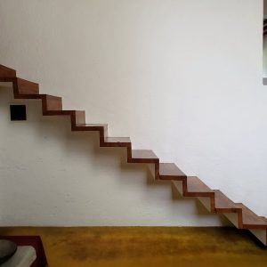

    好的,我会咬人的。,)大约在1948年的墨西哥,我敢打赌,楼梯的“警卫”和“扶手”没有正式的定义,“可访问性”也没有正式的定义。你看到的是私人住宅的纯粹功能。除此之外,我对这所房子或楼梯并不熟悉,但如果我不得不猜测,它通向一个单独的空间,想必不是为儿童或老人准备的,也肯定不是为行动不便的人准备的。按照今天的标准,这当然会遭到强烈反对,如果不是立即非法从安全的立场,但暂时忘记当前(美国)的代码和标准,不会在这里发挥作用。真的很难想象这个设计中没有“轻蔑”,但也许只是一种简单的实用主义方式来进入阁楼?还是主卧?形式等同于功能提升到一个新水平?你得原谅这个双关语。
    我没有断言,即法官可能或可能没有人类状况的实际“蔑视”,但我敦促谨慎在扫描关于当前建筑教育状态和基于时期选择发布的标准的判断,而且同样是原始设计师的意图和约束。
    也许1938年的轮椅升降机只有在巴拉干去掉扶手的情况下才会起作用。好吧,这是开玩笑。
      杰森,
      虽然我提到了无障碍的需求,但我坚信(我试图表达的)这些楼梯对每个人都是危险的——包括身体健全的人。这种类型的楼梯在1948年也不是墨西哥独有的——几十年来,建筑师们一直在模仿这种带有悬臂(而且没有扶手)的危险楼梯,一些谷歌图片可以证明这一点。这个设计是一种建筑痴迷或自负,与美学有关,而不是功能或安全。

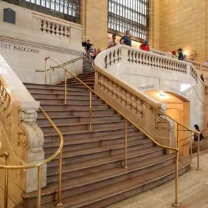

      纽约中央车站建于1913年。下面是大楼楼梯扶手和警卫的照片。(是的,我知道像中央车站这样的公共建筑的建造标准与住宅不同。但我想说的是,建筑师早在1948年之前就知道扶手是什么了。)

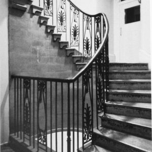

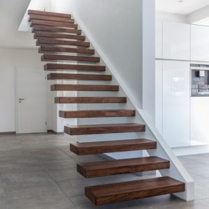

    模仿楼梯的例子。

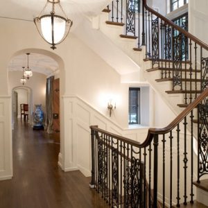

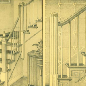

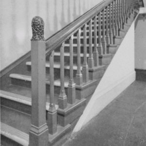

    楼梯扶手和扶手有各种各样的名称,已经使用了几个世纪。以下是19世纪楼梯的例子——在巴拉干设计他的墨西哥住宅之前的50到150年。

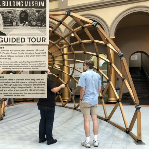

      再来看看收容残疾人的历史:国家建筑博物馆(约1887年)最初是内战退伍军人养老金的总部。设计师特别设计了带有深踏板和浅立管的楼梯台阶,以容纳残疾退伍军人。
        马丁Holladay||#8
        Kohta,
        谢谢你的历史课程。对于GBA读者难以读取您的照片中包含的侧栏中的单词,这是一个转录:
        “砖楼梯。楼梯的深踏板和浅立管很容易爬上去,设计的目的是为了方便残疾退伍军人来大楼领取养老金。尽管预算限制阻碍了电梯的初始安装,Meigs的设计要求,电梯井建造,并在几年内,电梯到位。”

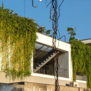

    我是一名建筑师,他们都喜欢Barragan,并在这么多现代项目中滚动我的眼睛/畏缩,忽略了安全。(最近的例子我在下面注意到。)
    那个木质楼梯是欣赏Barragan的工作的最大理由,我喜欢他们的形式,颜色和内部/外部景观的连接。这是他的一些工作的视频:https://youtu.be/YD7DGxfOvfk
    带有危险楼梯的V楼:
    https://www.archdaily.com/966476/v-house-moad

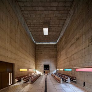

      在我看来,位于法国Éveux圣玛丽德拉图雷特(Couvent Sainte-Marie de la Tourette)的勒•柯布西耶(Le Corbusier)教堂无论是内部还是外部都是失败的。附件是教堂内部的照片。
      当然,建筑批评最终会演变成品味问题。也许有些教区居民觉得勒·柯布西耶的室内设计很适合做礼拜。我不喜欢。

          或者这可能会激发祷告:“主啊,快把我从这丑陋的水泥房间里救出来吧,让我在户外看到你的荣耀。”
      2. 本·塞拉||# 24
        你说得对,我正在考虑他的另一个项目。这个看起来确实像个地堡。

  9. 安迪Kosick||# 16
    请告诉我底部的立管不会比其他的短。我想相信这是一个骗局,如果眼睛和照片,但我不能不看它。它就像一切的第一颗樱桃。
      马丁Holladay||#18
      看起来最下面的那根立管不像其他的那么高。如果在墨西哥有任何住在巴拉干房子附近的GBA读者,我希望你能很快带着卷尺去看看,并向我们报告竖管高度的一致性。我们等待你的报告。
      马丁Holladay||# 20
      安迪,
      下面是另一张楼梯的照片,从不同的角度。我觉得你说的是对的。
      1. 安迪Kosick||# 25

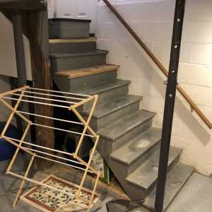

        我不得不说我可能注意到了这一点因为我现在正在重建一些有同样问题的楼梯。(这是一个我当时几乎肯定不应该接手的项目,但这不是重点)看到这张照片,我觉得在每种情况下原因都是一样的。拆卸清楚地表明,我正在工作的楼梯是在混凝土地板被放置在地下室之前框架,混凝土的厚度没有考虑到底部立管。我打赌这里也会发生同样的事。它也可以解释台阶下的地板表面的变化,因为在放置过程中台阶是挡道的。也可能是因为从来没有人走过那里。
        立管有点离题了我很感谢你能说出这样的话。对路易斯来说,在自己的房子里做一些离奇新奇的事是一回事,把它放在一个基座上却不承认它有多不安全是另一回事。你也可以认为这看起来很酷,同时也不希望你的孩子每天穿着袜子在上面爬上爬下。

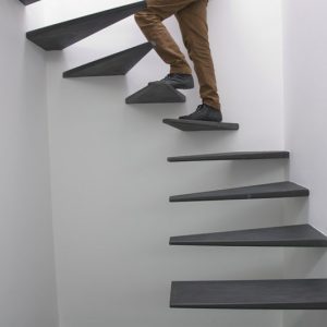

    有趣的注释:这些楼梯可能是参考了该地区的土著建筑(我不知道),如果我没记错的话,它们经常被书覆盖,而且没有用过。在我的架构团队中,我们一直对非代码楼梯感到愤怒。肮脏的小秘密:这些照片通常是在栏杆之前拍摄的,通常有栏杆/守卫设计但没有建造。作为一名建筑师,我肯定会用不同于绘制和指定的方式建造东西。此外,我相信我自己的工作让一些人感到恶心,就像它给其他人带来巨大的快乐一样。事实上,我希望如此。我不想无聊。

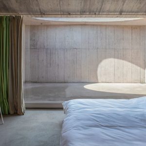

    (对于那些对Olgiati的作品感到好奇的GBA读者,我附上了一张Olgiati设计的卧室的照片。)
