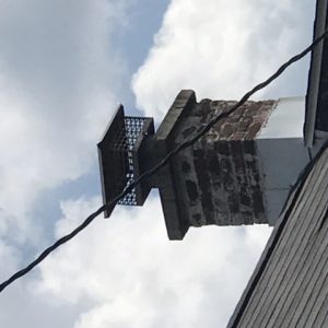

    有一长串可能出错的人,小丑,多年的孤独,献身于犯罪的生活,到处都是鸟粪。现在我的烟囱顶上有一个笼子,附在上面的图片,这样可以阻止他们进入。
