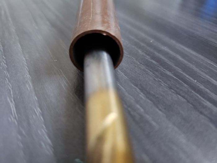

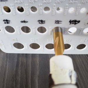

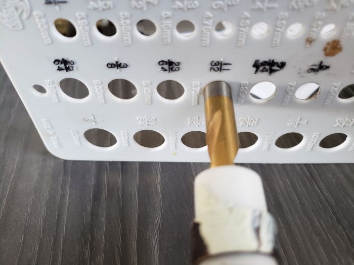

    在照片中,您将看到最大的钻头,将适合½PEX配件11/32。这是2钻径低于3/8。3/8钻头可以装进3/8根管子和管件中。
    在下一张照片中,你可以看到11/32钻在½铜管内。这张照片清楚地展示了为什么1 / 2英寸铜的流量是1 / 2 PEX的3倍。

      沃尔塔,你指的1/2 " PEX是1/2 " ID还是1/2 " OD?虽然许多类型的PEX管件比铜管管件对流量的限制要大得多,因为PEX管件凸出在管道内。
      如果你计算一切(铜配件和管道更大,PEX更光滑,PEX配件更少,FPM限制等),它更像是比300%多20%的流量(对于给定的压降)。直径较小的非常短的截面(如PEX管件)效果甚微。
