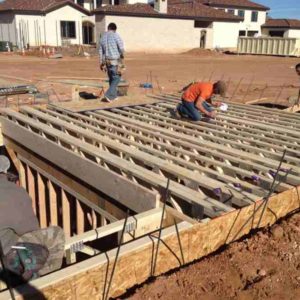

    到目前为止,他们最后一次都没有。我希望我有一些照片。我最后一次在网站上,这是它剩下的方式。墙壁倒了,土壤挖掘,地板倒了。已插入墙壁的钢筋已经弯曲到地下室的外侧,以连接到未来的板坯。墙壁顶部安装了2 x 4处理的顶板。用墙壁内侧齐平。然后将16“然后将桁架安装在该顶板顶部,并框架的地下室楼梯的开口。然后用3/4”胶合板一起覆盖桁架和框架。焦油纸被钉在胶合板上。地下室楼梯的开口顶部约为6英寸在桁架顶部。我被告知将一块板块直接倒在桁架上,最终与楼梯的框架开口齐平。没有安装额外的框架在那一点上,考虑了地下室墙壁顶部的差异以及我会认为是板块的底部。他们没有开始为平板开始管道或框架,所以我假设板坯框架船员将采取 care of the remaining forms necessary and that this will be part of the slab pour. But I'm just speculating and will try to find the correct answer to your question.

    在响应Martin的问题上,他们如何将墙壁带到成绩以上:我的朋友当他们做了他的房子时,他们后悔在地下室框架完成后,然后,当我推测时,板块的碎片将地下室纳入了地下室他们的框架和剩下的混凝土与板坯一起倾倒。他将寻找能分享的照片。

    它肯定看起来等级太高了。即使是OSB轮辋托读数也是如此。腐烂!

    当我们讨论这种方法时,我昨晚问了我的朋友。他说,当他们建造他的地下室时,没有土壤最终触摸木材框架。一旦框架完成,他们将用3/4“胶合板,然后焦油纸并最终混凝土覆盖了一切。如果它们保持房屋外墙内的地下室外墙,则在屋顶滴管内放置在7'内部约7'。,真的有什么样的水分可以达到这个框架(缺席上面泄漏)?我们的水桌子不高,我们没有山丘在考虑排水时处理。

    我知道这是一个在佛蒙特州的事实,我们不能拥有甚至是等级的OSB边缘托伊斯。也许你的污垢在德克萨斯州不同。将轮辋夹持与您的任何东西粘贴 - 沥青毛毡,聚乙烯或剥离和粘附 - 不足以防止Splashback和偷窥以短顺序销毁轮辋托梁。在这里,房屋的最低木材部件必须高于等级高于8英寸。

    我不确定照片中的OSB在做什么,但我怀疑它只是作为继续浇筑设置的一部分临时的。据我所知,这块石板将覆盖地下室的开口并向外延伸超过地下室墙壁至少五英尺。因此,在这些浇筑墙的外部,没有与之相连的外部景观等级。厚板位于浇墙的顶部,所以有污垢到墙的顶部和厚板的底部。木框架是为了支撑板跨越地下室的墙壁。
    我将问题中未经处理的木材的使用,支持框架墙的顶部附近,因为水分可以通过混凝土芯,但我想这将是非常干燥的板,所以也许没有问题腐烂的木材内部的混凝土。

    @Martin -我认为你没有完全理解这个过程。罗恩是正确的。在你发布的照片中,木桁架用胶合板(或者建筑商用OSB)覆盖,然后用沥青毛毡或类似的东西覆盖,最后完全用混凝土覆盖。
    你最终的最终是一个完整的混凝土盒,楼梯开放。没有剩下的木材暴露在泥土上。由于不同的浇注(地板符合原始墙壁的接头和平板/帽符合原始墙壁顶部的接头),这一混凝土盒中有关节。
    如果你设计的板足够坚固,你在照片中看到的木材实际上可以在混凝土凝固后被移除。
