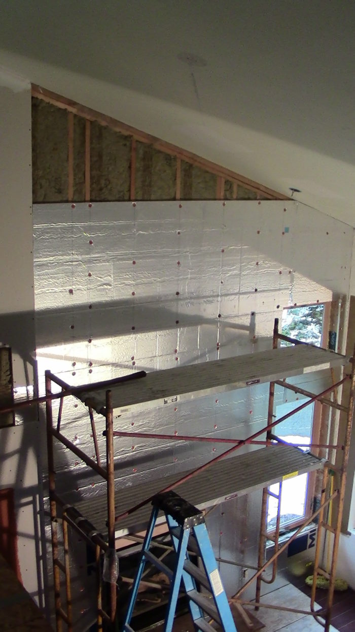

住在西雅图北部的贝灵汉地区会很冷。房子是用丙烷加热的,这是一笔很难控制的成本,尤其是在房子的一些设计上。(高天花板)
我开始着手改善家庭的绝缘,把一些零碎的东西从互联网上拿下来,就像现在的技术一样。
现在我有点“强迫症”,因为客厅大部分都是“我有一些隐藏的内心担忧”。我想知道我是否把湿气困在我的墙壁里,因为我使用了薄板后面的薄板胶合板。
我拆除了墙壁,安装了Roxul,然后是polyiso,然后是薄板石。
给你写这封信是因为我在生活区域完成这个项目后,似乎遇到了一些矛盾,因为顶部的墙壁从内部或外部干燥。
我这样做可以吗?这些照片可以帮助其他人判断这是对是错。

    威廉,
    只要墙壁能够晾干,在墙壁内部使用箔面聚酰亚胺就不会造成任何问题。
    天花板后面有很好的空气屏障吗?

    马丁,呼气,我想外面的东西会变干的,外面有典型的护套和壁板。只是我住在树木繁茂的地区,雨水和凉爽的空气让我害怕,我最近读的一些东西。

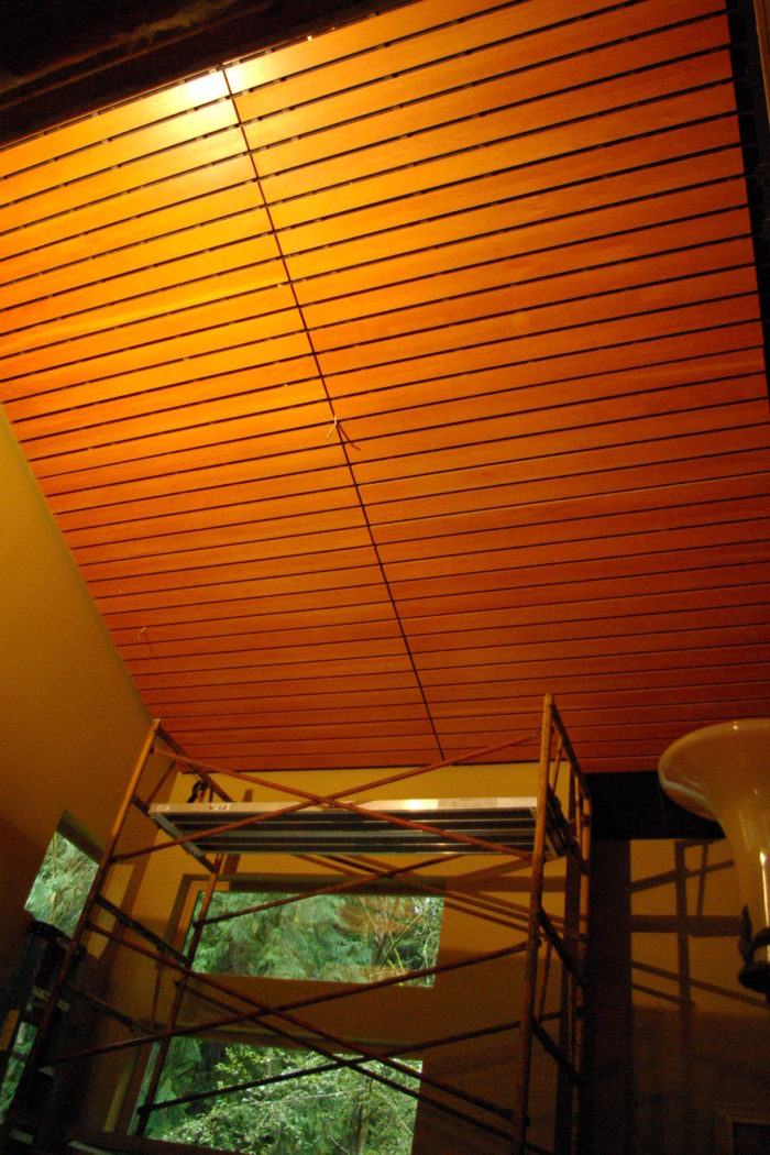

    天花板板-
    想要在内部有一些“吸引力”,并与一些丙烷能源问题作斗争,我开始在生活空间。我最近读到ABC的阁楼-地下室/爬,然后家里的条件区域是改善的最好方法。
    我还没有对阁楼空间做任何事情(呼气),我的意图是在不久的将来在现有的绝缘材料上吹入纤维素。
    目前我知道它有VB和玻璃纤维。
    再次感谢马丁的指导。(在接下来的几天里回到我的爬行空间。
    威廉

    威廉,
    我不太明白你关于天花板的回答。你是说天花板后面唯一的空气屏障是一层聚乙烯吗?
  4. Cotiliar||# 4
    不,马丁,天花板是我在返修店买的面板。
    他们是一个板条组织。每条板条都有间隔,并固定在垂直的条上。如果你愿意,这条带子就像“钉钉器”,位于24英寸的中心。每个板条组件是2'x9'。
    我将网格系统固定在饰钉/椽子上(整个天花板上仍然有薄板)。我必须创建网格,因为24“oc板条面板部分没有与我的螺柱/椽子对齐。
    板条组件和天花板上的薄板之间大约有一英寸的距离。我从未动过天花板的构造。干墙- VB-绝缘。
    谢谢马丁-威廉

    威廉,
    听起来不错。我很高兴你有一个很好的空气屏障。

    只要现有的屋顶隔热层之间有一个通风空间,在教堂天花板部分添加面板就不会产生问题,但如果你在那里有一个聚蒸汽屏障,它就限制了你可以做额外的屋顶隔热层。
    你可以保留现有的阁楼地板隔热层,但在增加更多隔热层之前,要对所有渗透层进行密封。在任何烟道或烟囱周围包裹R15岩棉(用钢丝或铁丝网固定),以防止纤维素接触它们。
    在多雾的西北太平洋地区,深屋顶悬挑几乎和防雨墙板一样有效。你有多少钱?(每层1英尺的高度就可以了,零高度就有点问题了,但如果问题严重的话,你可能会看到一些护套损坏。)
    在PNW型电和丙烷费率下,即使电阻电有时也比丙烷便宜。即使不是超级高效的管道热泵也能将供暖费用减少一半或更多。

    谢谢你的回答关于箔面对宝利索螺栓。我现在看到它的外观,并强调它可能不会从我的安装外部干燥。

    只要用胶带粘好接缝处,并保持室内湿度,这种安装方式是没问题的。如果不及时发霉是不可避免的。我访问了2个安装系统的家庭。一个用玻璃纤维,一个用开孔泡沫。这两所房子都没有控制湿度和通风系统。两人最终都出现了疾病和哮喘相关问题。幸运的是,对这两位房主来说,与他们健康有关的问题就在他们的墙内。并不是每个患有霉菌的人都这么幸运。
