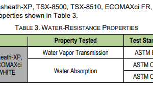

      1. DubixCube||# 15
        请参阅下面的附件,显示了一个品牌的polyiso测试到适当的ASTM吸收标准。
      Zephyr7||# 13
      你从哪里得到这些信息的?玻利索吸水是因为它的细胞结构,而不是“玻璃纤维”。我可以告诉你,玻璃也不会吸水。玻璃不在乎是否弄湿,也不吸水。玻璃纤维有时被用作各种产品的增强材料,它们本身不会改变材料的吸湿性能。
      Polyiso通常也没有额定抗压强度,而EPS和XPS都是(或有现成的变体)。抗压强度对于板下使用很重要。
      如果可以的话,EPS会释放这些水。这就是为什么你仍然在隔热板下提供排水系统,通常使用干净的石头。玻利索释放吸收水分的速度要慢得多。
      除非有特定类型的胶粘剂制造商经过实验室测试,并特别适用于底板使用(如EPS和XPS通常),否则不应考虑用于这种用途。
      1. DubixCube||# 14
        这里是Rmax产品的TER报告片段,显示它测试并通过了所需的ASTM吸收标准。
        另外,我不确定你从哪里听说聚力胶合纸不是额定抗压强度。所有的聚酰亚胺都是按抗压强度分级的,通常抗压强度是在设计要求中指定的。(一般为20- 25psi)
