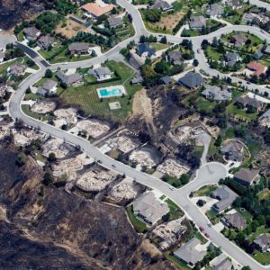

华盛顿的这部分地区发生了严重的野火。就在今年,我居住的城市(韦纳奇)在一场大火中失去了24座房屋和4座商业建筑。所有这些建筑物都是被燃烧的余烬点燃的。我们在这里的每一年,5英里内都会发生大火。有些在3/4英里内。房屋有一级屋顶和纤维水泥壁板。房子周围的区域是Firewise景观,并有外部洒水装置。除了阁楼的通风系统,所有的设计都是为了防止野火。

    文章中的许多建议都被纳入了议会。我当然同意细节可以决定房子是被保留还是被烧毁。在这里被烧毁的24座房屋中,很多都是灰泥和瓦片屋顶。如果你看一下火灾的航拍照片,你可以看到距离火场几个街区的房屋都被烧毁了。被烧毁的仓库在一英里外。
