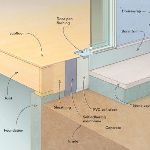

    Brian Pontolilo||#4
    嗨,布莱斯。
    这个问题在GBA至少几次被问到,所以您可以尝试搜索Q&A以获取想法。下面的附图可能会有所帮助。这是来自这个fhb文章:向壁板浇筑混凝土
    1. Bryce_v.||# 7
      谢谢布莱恩。我没有注意到新网站的搜索效果有多大改善。我今晚喝了几杯。
      谢谢你的细节......这就是我在寻找的东西或者变化。如果我现在倒了,我正在考虑剥皮和棍棒 - > PVC闪光 - > 1/2“橡胶膨胀接头 - >混凝土。然后闪烁密封到墙壁上并在间隙上倾斜。
