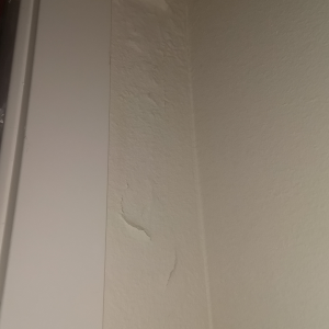

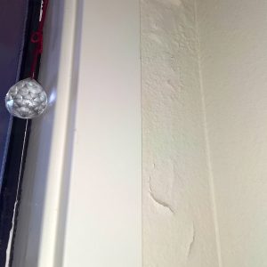

我决定搬家了,因为在经历了这些之后,我四处走动,寻找其他有问题的地方,我发现天花板附近的外墙有一些水的损伤(我在顶层)。但由于其他原因,它通常是一个不愉快的居住地。所以假设是霉菌引起了这些症状,在我能动之前我能做些什么吗?除湿机有用吗?是否值得用百菌清之类的东西来治疗可能藏匿凝结物或霉菌的部位?后者似乎并不那么重要,因为它可能是一种致癌物。还有,有没有人知道有信誉的邮寄测试服务?编辑:添加了一个照片的一些水破坏的单位
编辑:添加了另一张照片,这一次是内墙的底部

      是的,我已经决定让百叶窗一直开着。我不认为这只是窗户的问题,我强烈怀疑墙壁和天花板内部发生了什么,因为我的症状甚至在任何霉菌出现在窗台上之前就出现了。正是因为它们与窗台上的光线如此强烈地相配,我才格外注意到它们。
      编辑:只是附上了一些其他水损害的例子,在单位的几个地方

          这是一些水损坏的例子,在单位周围的几个地方。
            Zephyr7||# 7
            如果油漆剥落是由于墙内水分过多造成的,那么我敢打赌,墙内一定存在严重的水分问题。这可能意味着有很多霉菌,可能还会腐烂。这根本不是一件好事!

    它可能不在墙里,只是在表面上。如果那面墙很冷,凝结物就会像你的窗户一样聚集在上面。试着在墙上喷些漂白剂,然后清理那里的任何东西,看看是否只是表面的霉菌,然后观察水分是如何或何时恢复的。洗澡后,做饭等。这房子是你的还是租的?对我来说,这看起来不像油漆剥落,它几乎像墙纸被粉刷过或墙纸湿了。你的墙是什么类型的,是灰泥还是墙板?也许吧,但那一段墙上到底有没有管子?

    1. andyfrog||# 11
      1.我租
      2.我附上了一张更好的图片(它似乎在这条评论中不起作用——查看原始帖子),希望这能让你更容易分辨出是什么样的墙。我不知道这墙是石膏墙还是石膏墙。这栋楼建于2004年左右,不确定这是否有用。
      3.在那块补丁右边大约4英尺处有一根管子。这堵墙的管道破裂也有很多问题。

      当风从南边吹来时,这不是一个问题,因为那边没有太多的窗户,有很大的悬垂。根据我附上的图片,我推测北墙是很多水损坏和霉菌的地方。我通常也注意到,过去刮北风时,我的症状总是更严重。
