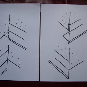

I’ve stripped my exterior walls to the plywood and am about to install the metal flashing at the bottom of the wall… with 3 inches of foam and 3/4 inch furring strips and a Hardieboard type horizontal lap siding to be added the projection of the flashing is enormous.. at 4″1/4 inches plus a 1″ drip edge lip.
问题在于内外角:我无法弄清楚如何将这些复杂的曲线延伸到连续闪烁中。这里还有视频是否有一些洞察力?
我很快就会发布一张图片来说明......谢谢

    我会尝试使用这些草图的简单方法。
    从外角开始。
    - 切割闪烁,如右上素描所示,沿45度虚线略微弯曲末端。
    - 将相对的作品从角落闪烁45度,如右下草图所示。安装在你剪裁的第一件件的盖子床上。
    里面的角落里
    - 切割闪烁,如左上图所示,沿45度虚线略微弯曲。
    - 从左剪影中显示,从角落以45度切割相对的闪烁。在你切割的第一件件上安装在填缝床上。
    由于重叠的长度,您可能希望将它们与短金属螺钉固定在一起。
