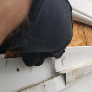

我需要帮助,去一个外部角落,w/我正在使用的闪烁profile,我的水滴闪烁,在我的房子周围的裙子/水表板。我只想用手头的东西,比如,拼接,缠绕,重叠,不管它叫什么。
id宁愿不是,在我的项目中不能在这一点等待自定义闪存,坐在结尾的顶部,为我做的角落。我希望在今天完成这一方面。
似乎找不到任何细节或视频在外面角落做我的个人资料。
谢谢你的帮助。

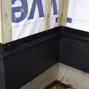

    马尔科姆泰勒||#1
    凯文,
    我会尽力描述它。
    -沿L两部分之间的接合处切割闪光的一端,该接合处与闪光从墙壁伸出的距离相同。
    - 弯曲闪烁的直立部分,因此它产生围绕墙壁的垂直腿。
    - 将闪烁的水平部分从拐角处弯曲45度。弯曲只是一个轻微的。
    -现在你已经完成了你的底部。
    -切断闪光,将从另一个方向重叠45度。这个切口应该留下大约1/2"的底部滴边完好地超过45度角,以弯曲周围的角落作为一个lap。
    - 安装底部闪烁。
    - 将填缝的珠子放在闪烁的顶部,在那里它将被顶部重叠。
    -安装顶部挡板。

      用雨屏闪烁墙壁的拇指规则是墙面穿透(包括门窗)闪烁返回到WB,但在包层中的水平接头之间闪烁仅返回到毛刺,使腔是从基础到屋顶。照片凯文和我发布了这一点。水桌覆盖它后面的通风条。如果闪烁返回WRB,你会如何排出腔?
      根据我们的规范,不刷覆层之间的水平接缝是违法的。

      我的地下水位角接头将没有斜接器。在我的一件水表修剪的顶部不会有斜面切割,闪光会达到那个效果,加上它是哈迪-那将是一个讨厌的斜面切割。
      闪烁也有暂停水工作台修剪清洁ish。请注意轮廓,水应留在大部分饰边的脸部。
      我可以在边角处终止地下水位,这是一个选择,只是在边角板上结束水坝的闪光。这对我来说是一个抛硬币的决定,已经有一段时间了,我不记得为什么我决定把它全部的方式,但我也不是在没有回头路的点。
