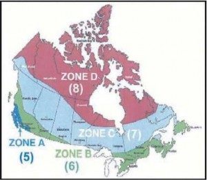

    嘿,戴娜,我看到过地图上用和美国一样的地区标识加拿大,
    这种方式使用它可能会很好。
    这是我找到的唯一一张,但我见过分辨率更好的,上面有一些城市……
    至于杯子,今年感觉有点差......可能会到6-7区
    去赤潮去! !(棕熊=大坏蛋)

    我认为,ASHRAE加拿大地图上的区域划分比较太保守了。只有加拿大A区最冷的部分可以与美国的5区相比,而加拿大b区较暖的部分更像美国的5区而不是6区。说真的,从几乎所有的标准来看,多伦多温莎都属于第五区,而温哥华/纳奈莫/维多利亚完全属于美国的4C型气候,而基洛纳/ pendtion的气候则更像是第六区温暖的边缘。
    也就是说,按照ASHRAE地图上列出的寒冷地区IRC规定的最低限度设计确实有效,并且在加拿大温暖地区增加了相当大的弹性/边际。这种关联有点像工作,但使用真实的本地天气数据集可以对其进行微调。

    Dana我同意,但它在本网站上的背景下更简单,以利用美国的外推。我在这里使用加拿大计算没有阅读太多讨论,并且可以使用美国区域的扩展来完成系统的大多数设计标准。

    更新:Jin Kazama最终位于他寻求的地图,让GBA了解它。
    这里是一个链接到一个新的GBA页面:气候区地图包括加拿大。
