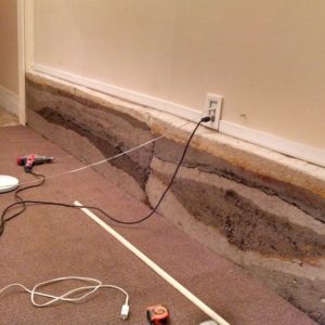

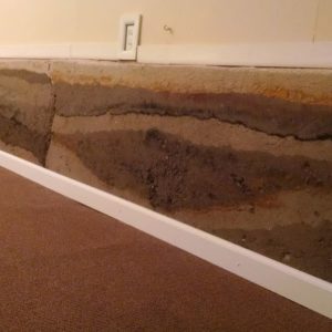

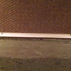

我试图将3/4 x 3/4连接到夯土小马墙,我把这个康复我正在做,但3″完成钉子不持有。什么好主意吗?
我可以试着蘸点接触水泥,但我想让它保持自然。他们会用什么做混凝土?
原因是虽然我用了表面封口机,但我发现真空会把墙撕下来。
下面的PIC是之前的,我对我的第一个室内项目很满意。房地产经纪人会在我建房之前给我反馈。

    AJ是的,我想过这个,但是表面没有混凝土那么致密....它上面有一层薄薄的丙烯酸密封涂层,要粘在上面才能剥离。我需要紧固件。
    这是另一张图片....
    我从地板上找到了一些聚氨酯.....
    如果胶水不管用,我就要把墙撕掉,把它撕掉。我想明天就把这个卖出去。

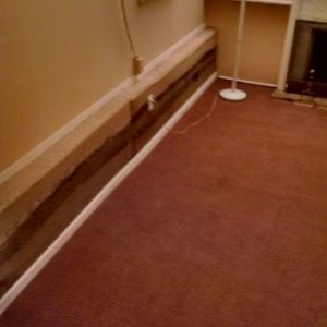

    如何处理表单遇到的不匹配?

    Q。“如果表单不匹配怎么办?”
    A.四分之一回合不是踢脚板。这种情况要求5/4 × 4“股票,刻录到墙上的背面。

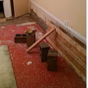

    杰森,第三张照片是我修复之前的样子。只是为了显示它们的区别。前两张照片是“新房间”。我有三个房地产经纪人在那里,就像夯土一样,房间看起来很不错,特别是对于这个价位的家来说,一个地区的竞争。
    杰森,这对我来说也是一次学习的经历……大部分的经验都在欧洲结束了,包括更好的海豹猎人.....我试图根据当地的资源进行设计。是的,我可以钻进去,我可以试试像干墙一样的膨胀锚,但我需要一个最后的钉子。
    Malcolm,如果我需要上建筑学的课,我会告诉你的;)....大多数人不会自己去康复中心或者像我一样弄脏自己的手。我是架构师和建造者,并不意味着我在最后一刻完成测试,时间紧迫,或者像亲建造者一样好。如果你像你所说的那样关注了我的帖子,你就会知道我是设计-建造的倡导者,这意味着工程师会向更了解建筑方法的建造者伸出援手,尤其是那些不常见的方法。这正是更多的工程师应该做的,设计,测试,开发,在你建造房屋和定义图纸之前,自己小规模地建造它。

    这是真的,马丁,用踢脚板我可能会得到一个很好的债券。在我看来,这堵墙是一堵只有2英尺高的小马墙,我想也许bb会太过压倒性。我想在这种情况下尽可能多地显示正则。如果它是一堵8-10英尺高的墙,4甚至6英尺高的墙看起来就不错了。
    我想我今晚要去大卖场找锚,最后一招,把4英寸的基板粘牢,漆成白色....可能看起来不错,意见不同吗?

    马丁就快成功了。在表单更改时,我们将添加您选择的垂直中断。一个小方块很快就能搞定。一个完整的1x3或更大的尺寸可以做到这一点,并且可以安装以覆盖形式转换。我喜欢的形式线,所以小块,但两端修剪工作。用研磨机快速去除釉料,粘接剂就会起作用。在两端粘上一个完成螺丝,如果用力碰撞,只用于滥用保护。

    夯土,它总是有一条线或不匹配水平的形式向上移动。一种我没有进入细节的方法是“增益形式”垂直的墙的高度......我还不知道该怎么做。当这一切都完成后,我将进入表单设计。
    我拍了一些快速形式与我最喜欢的材料OSB在一起。它鞠躬,即使有两个x。大多数使用船用板。我没有做最专业的工作,工具,现在我要处理不匹配....我可能会在最后做一个锥形切割,留下一个缺口....我可以把它剃掉,但我没有封口剂和钱了。
    我需要的是一些16英尺和我们的拖车,我猜....我也喜欢这种不匹配,看起来更自然。唯一的粘合方式是丙烯酸,而不是裸露的稀土,它太脆弱了。

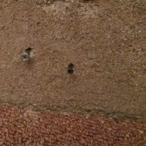

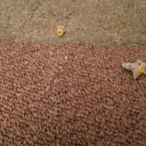

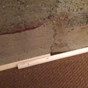

    我刚回家,带了一些1/4 x 3-1/4 16英尺的松木,新娘的缝隙。黛布拉,你们说的“抄写”黑板背面是什么意思…讨厌的踢脚板不是完全平坦的,我喜欢磨平他们不抄写....我就用胶水和钉子试试。我的5个锚中有2个非常牢固,3个带着沙子很容易就弹出来了。当我试着在墙上的某些部分钻一个洞时,它不会最终变成圆形,不会关闭,一旦RE开始破裂,如果我在里面开车,它会继续…最好的办法是用不同的混合物打补丁,然后再试一次....一个是我通过表面封口机,谁知道呢。最好的解决办法是在…现在我知道了. ...橱柜。

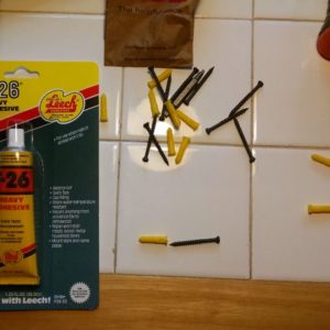

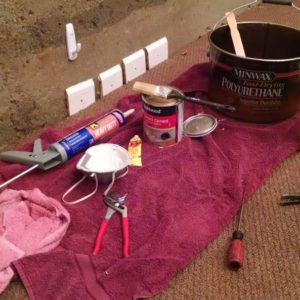

    好的,我将在这里记录一些测试。三个粘点在踢脚板上,间隔3.5英寸,聚氨酯刷涂在RE上,并使用双背胶带进行制造pic挂架测试。
    1.Poly和F-26,湿装3英寸饰面钉。
    2.Poly和乐泰(混凝土批准),湿装3英寸饰面钉。
    3.F-26顶部,乐泰底部,bb。
    4.仅接触水泥,钉未湿安装。
    5.聚刷涂在丙烯酸表面作为附加密封剂,仅用于耐久性和烫发试验。(表单过渡时左边的暗区)
    注:F-76的初始抓取力比乐钛强,但需要矿物精神清理时更凌乱。
    我要放24小时。上午9点,做拉出测试。
    不像我希望的那么自然,不过好吧。
    你可以看到一些锚所造成的破坏。
  24. 特里李||# 24
    3英寸甲板螺钉和1 1/2英寸减小的4英寸头固定得很好,嗯,也许是螺钉而不是湿安装钉。甲板螺丝用于重型图片。忘掉锚吧。
  25. 特里李||# 25
    乐泰和降低螺钉头的效果很好……
