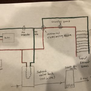

    我附上了我目前系统的示意图。从铸铁换成mod con,我是需要四通混合阀,还是应该把它拆掉,或者直接把它关小?
    另外,我是否需要在四通阀的锅炉侧增加一个泵来影响一次/二次循环?如果是这样,我可能会选择一个内置泵的单位。
    而不是缓冲罐,我想我将使用间接(它已经在那里)作为“回火罐”,将运行与微区。
    再次感谢您的帮助和见解
    Dana多赛特||# 11
    如果所有区域的辐射负荷比是相同的,你就不需要缓冲罐或混合阀,如果使用10:1调低冷凝锅炉。只需将室外重置曲线拨至近乎完美的位置,就能保证区域呼叫重叠,并在大部分供暖季节几乎持续燃烧。
    大多数火管mod-cons不需要探测主/次管道,可以在大范围的流量中正常工作。只要确保当任何一个区域需要热量时,设计满足锅炉的最小流量要求即可。考虑到系统的微分区,这可能需要过度泵送。水管式锅炉肯定需要在这个系统上设置主/次系统。
    间接应设置为一个优先区域与它自己的泵,通常将覆盖室外重置温度时调用。因此,即使当100华氏度的水与加热负荷保持一致时,间接仍然可以在热交换器上获得150华氏度或180华氏度的水,在锅炉的全火(或接近火)输出时迅速提高温度。所有的mod-cons在控件中都有钩子来做到这一点。
    正如我所画的,我不知道间接如何能收到锅炉的全温度输出,甚至任何流量。没有别的泵了吗?
  10. punkdr||# 12
    你好Dana,谢谢你的快速回复。
    从图纸上可能看不清楚,但是间接热水器已经被废弃了(一天早上,我的妻子因为没有暖气和热水而非常生气!)所以在家庭热水供应系统的下游有一个直接燃气热水器,从这个间接锅炉管道而来。
    我离开了间接罐,因为我确实想使用它作为一个回火罐,因为锅炉房总是比房子温暖10到15°。不过,我一直没有抽出时间把绝缘材料撕下来。
    5:1的降压锅炉肯定比10:1的便宜。
    我在想,当车库上方房间的区域需要加热时(尽管我试图改善绝缘和空气密封,但它比任何其他区域都更频繁地使用),我应该同时打开间接管道的阀门,让它(被动地?)向间接管道排放一些热量
    我有另一个微区,但它位于房子的中心附近,从相邻的区域接收大量的热量。它几乎不需要加热。所以,我就不去管它了。
    我认为其余的区域是相当均衡的。
    有一个间接泵,但在退役时被拆除了。
    如果我把混合阀打开然后把它关小会不会对我的性能造成很大的影响?(只是尽量减少需要做的重新管道的数量)。
    另外,如何计算出一个区域的最小流量?打开水泵,只打开一个区域,看看装满一个5加仑的桶需要多长时间?
    再次感谢您的帮助!
