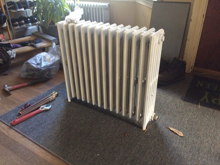

我们对其中一个铸铁散热器进行了加压清洗和轻微油漆。我与几个气溶胶涂料制造商交谈,一致认为散热器不需要高温型涂料。我没有证据,但我的想法是,高耐热油漆会阻碍热水的辐射效率。

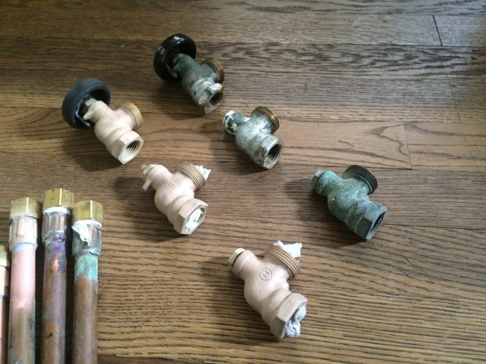

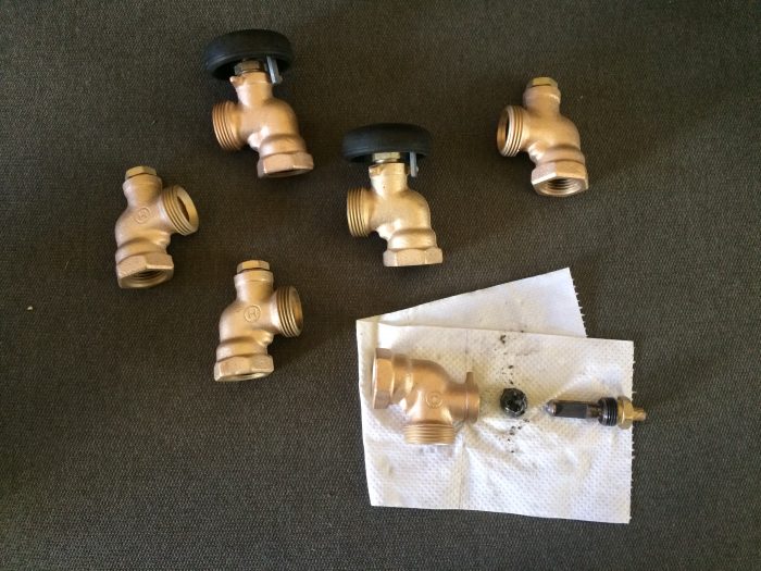

在仔细观察黄铜阀门时,我认为可能值得重新完成它们。我喷砂3,但结束是沉闷的。我要求一位当地的蒸汽爆破家伙蒸汽爆炸阀门。蒸气爆破饰面看起来更加自然和散发。接下来,我会用莫霍克的清晰黄铜漆画它们。思考是为了试图保持黄铜的外表,如果它失败了,他们变暗和绿色,没有大的交易,我们将掩盖小区域并喷漆它们白色。

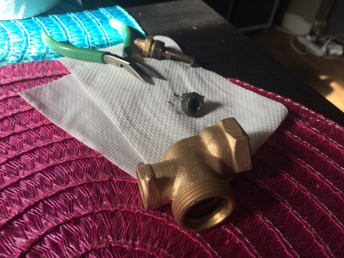

黄铜阀门是简单的铸件,只有几个部分。一个展示了一个破碎的旋钮的迹象,所以我以为我会打开它,看看里面的内容。它显示了一种防止泄漏的石墨包装。我的问题是,如何确定最佳石墨线尺寸以埋入阀门?我还应该在线程周围包裹2-3层的Teflon磁带吗?

    有很多工作要做,希望当你完成时,它们不会泄漏,不得不再次排水。好的石墨填料可能很难找到这些天,但1 /16“应该足够了。在填料螺母下面有几条绕在阀杆上。如果你愿意,你可以在螺纹上使用聚四氟乙烯带和/或管道涂料。
