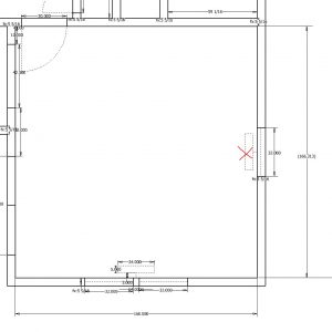

      我们不介意继续使用现有的系统。我现在在想,现有的两个散热器对卧室来说是不是太过分了。我想我们可以移走两个散热器中的一个,这样我们就可以把床和床垫靠在北边的墙上了。另外,将未使用的暖气片放回起居室,原来暖气片的位置。

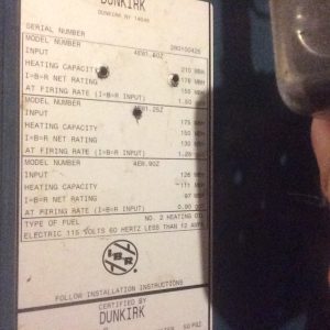

          我应该在上一篇文章中提交的。我以为Beckett锅炉模型和Delevan油喷嘴尺寸是相同的值,但它不是。
          这是Beckett锅炉模型和Delevan油喷嘴尺寸的图表。我们的锅炉是4EW的。
            Dana多赛特||# 13
            那张图表与制造商提供的其他图表一致。它看起来是合法的安装在4EW上的0.90 gph喷嘴与贝克特燃烧器提供的技术也做出了必要的空气调整。

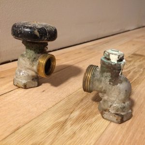

      我们现有的阀门是四分之一转阀。
      我们是否应该考虑安装更先进的阀门?
      顺便问一下,你用什么软件为新计划创建系统图?
