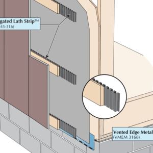

  3. 泰勒leeclear vachta.||#3
    具有通风的排水间隙足以快速地干燥系统。另一种选择而不是切割条是来自MTI的带材产品,称为瓦楞板条带设计用于此类应用。他们还制造了全墙排水垫。完整的细节和链接到产品信息https://www.mtidry.com/hyperspecs/vertical-siding-with-horizo​​ntal-nailer.
