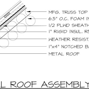

    给你,埃里克;这是CZ3的一个细节。任何优秀的金属屋顶承包商都知道如何在金属屋顶下安装缺口条。有些人喜欢处理过的木条;另一些人则认为通过通道的空气会在板条腐烂之前将其干燥。根据你住的地方,你可能需要增加外层/下面的绝缘材料。

    阿曼多设计的水平缺口板条的细节对于金属屋顶来说是一个很好的细节,因为它省略了第二层护套,提供了一些经济效益。马丁的建议是在屋顶斜坡上铺设木条,与椽子对齐,在顶部铺上第二层护套,就像你需要的瓦屋顶一样。无论哪种方式,都能保持所需的排水平面。

    实际上,有些金属屋顶被设计安装在基材上,有些则安装在电池或反板上;你应该和制造商核实一下。你可以说不安装第二基材以更经济的方式,或者你可以选择一个更好的等级和更坚固的屋顶,允许安装在板条上。这取决于你如何看待它,或者你有什么可用的方法。

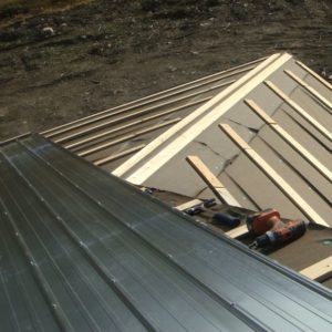

    在我自己的房子里,我在水平缺口1x4s上安装了镀锌钢板,沥青毡和1/2英寸的t&g胶合板。
    屋顶有一个6/12的间距,是一个“荷兰山墙”-臀部和山墙。
    水平通风的效果如何?
    我只能猜测,但我敢打赌它很好用。
    我是否需要在90度处安装两层变形条,以获得软肋到脊的通风?
    我不这么想。
    我不确定你打算使用什么样的面板“轮廓”,但许多面板都有从软肋到脊脊垂直的肋。
    除非采用某种形式的封闭,否则肋条会连续地穿过板条。
    实际上我从来没见过有缺口的板条,它们常见吗?
    我不知道常见的是什么,但做起来并不难。
    当木条捆成6或8捆的时候,很容易用圆锯切出缺口。
    切口切割速度快,不需要特别直或精确测量。
    把板条“缺口一侧”放下(它们是为了排水)和24英寸。
    此外,板条不需要像疯了一样钉牢,因为面板螺丝应该足够长,可以穿透板条和护套。
    有了水平的板条,在陡坡上做屋顶工作就容易多了。
    如果板条与毛毡一起放置,它将真正有助于在强风中保护毛毡。

    在德克萨斯州和SW是非常常见的使用缺口板条,所有你需要的是1/8“-1/4”约2“-3”长切割和9“-10”长未切割,交替,所以你会有一个很好的钉基础。你可以自己做,也可以在屋顶供应公司买。

    就像我之前提到的,我用我的圆锯缺口的板条,而仍然捆绑从交付。
    我做了一种遮阳板刀片为我的锯把两个刀片上的主轴分开,薄,平垫圈,然后设置切割的深度约1/8“(不确定如何安全,这将是工作太辛苦的锯子与此设置,但使1/8“刻痕是轻工作)。
    我只是用肉眼观察每隔12英寸左右的切口,一次切割8块木板,然后在切口下一行之前将缺口1x4重新堆叠在新的一堆中。
    它走得很快,板条可以很快固定,槽口也很好(我有机会在钢板覆盖一切之前观察它们)。
