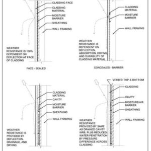

    有四种WRE(耐候性包膜)策略:密封面(嵌缝缝)、隐蔽排水平面(包层后的房屋包裹层或其他WRB)、排水屏(包层和WRB之间的毛细断裂和重力排水空间)和雨屏(通风排水空间,允许对流和蒸发干燥)。
    HUD PATH最佳实践指南指出:“对于大多数非恶劣气候和建筑暴露,考虑使用排水腔耐天气围护结构(WRE)系统,或根据气候、场地条件和目标性能水平选择替代WRE方法。”

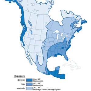

    “顶尖建筑科学家建议,在易受风力驱动的降雨和/或年平均降雨量为40英寸或以上的地区使用雨帘系统。”
    - Benjamin Obdyke,各种排水屏产品的制造商。
    根据大多数建筑专家的说法,在降雨量少(每年不到20英寸)的西南部等地区,家庭保鲜膜或建筑用纸应该能提供足够的防水保护。在降雨量适中的地区(每年20到40英寸),防止雨水渗透的防护措施应该包括加强的房屋保温层。对于潮湿和/或潮湿气候,沿海地区和山顶暴露在高(每年40至60英寸)或极端(每年60英寸或更多)降雨,建议通风雨幕组件;除降雨外,还建议在大风地区安装雨幕系统。雨屏系统因其在高降雨和极端降雨地区控制雨水侵入墙体组件的有效性而得到主要建筑行业协会的认可。”
    -“建造更好的家园”,由apa工程木材协会出版,2002年
    建筑科学公司(Building Science Corp.)支持这样一个事实,即北美大陆的绝大多数地区都处于低至中雨暴露区。

    建筑科学地图显示了北美的一半(以及大部分人口/建筑景观)温和的来极端的这与BIA使用的驱动雨指数非常接近。这将使北美的很大一部分地区“容易受到风力驱动的降雨”,obdyke和其他人建议在那里安装雨幕。

    为了证明他的观点,Mike误用了建筑科学地图中的数据,他说:“建筑科学地图显示了一半的北美(以及大部分人口/建筑景观)在中等到极端的类别中。”这在逻辑上相当于说,大多数美国人在四个收入类别中处于前三名,或者从1到10的10个数字中有9个大于1。
    正如我已经提到的,BSC地图实际上告诉我们的是,北美大陆的绝大多数地区都处于低到中雨暴露区(四个类别中最下面两个)。
    Mike继续使用他对地图的扭曲解释,指出这四个区域中的三个是“obdyke和其他人推荐的雨屏组件”。事实上,公正地阅读我发布的语录表明,只有在最极端的暴露区域,才建议使用雨幕。我之所以引用Obdyke的话,是因为很少有公司生产的雨幕产品不过度销售,而是使用公认的建筑科学共识来限制他们的市场。

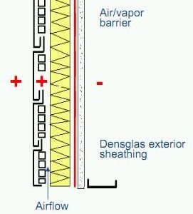

    迈克指出了一个常见的误解,即雨幕是一种压力平衡技术。真正的压力均衡雨幕是一种复杂的系统,由金属覆层工业开发,适用于极端风雨暴露的高层建筑。这些系统需要横向和垂直隔离的包层室,完全开放的大气压,并允许大量排水。该系统不用于低层住宅建设。
    一个通风的住宅雨屏所做的是在包层和包层之间创建一个毛细管断裂,以控制向内的太阳辐射水分驱动(这只对水库包层很重要),一个重力排水空间,用于大量排出任何通过包层的雨水,以及一个蒸发干燥的对流路径。

    BSC地图显示了四个年降雨区:低(60英寸),并在不考虑其他相关因素的情况下,建议在两个最严重的地区进行防雨。

    因此,有了这个简单易懂的术语,我们就可以很容易地区分(并彼此谈论)四种主要的方法来阻止天气进入我们的墙壁:
    1.rainscreen
    2.drainscreen
    3.多余的障碍
    4.封包层
    下面是四种WRE类型的HUD PATH描绘:

    真正的压力均衡雨幕(PER)是一种高度分隔和极其坚硬的嵌板系统,专为经常暴露在极高风速下的高层建筑而开发。它们必须经过精心设计,具有特定的通风口面积与空腔体积比,并在垂直和水平维度上进行分隔,非常小心,使空气压力无法在建筑物角落传递。
    这些系统不用于单户住宅建筑,因为它们既不必要又太复杂。
    根据NAHB Toolbase.org的说法:“压力均衡雨屏(PER)是简单雨屏的高级版本,仔细整合了多孔的外部覆层,分隔的空气空间,充足的通风,以及防水、密封的支撑墙。PER系统采用屏障来分隔空气腔,从而实现快速的气压均衡和最小的水分侵入。”
    下面是一个典型PER的横截面:
