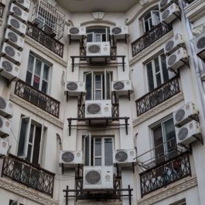

    显然很多迷你分裂在墙上安装高,似乎工作。
    似乎安装和服务男士必须从某种类型的升降机工作。我不确定节省40英尺的铜线值得在现场获得电梯的成本。
    我很关心的是,室外单位将振动墙壁并在房子内发出噪音。
