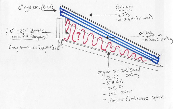

我有一个关于纤维绝缘与外部硬质泡沫超过推荐比例的风险的问题。这栋房子建于1917年,位于阿拉斯加州朱诺(气候区7号,海洋)。有许多错误的修复和部分的利益包括最初的屋顶甲板(1917年),第2屋顶(1950年)和现在的刚性泡沫和屋顶甲板添加在上面。刚性泡沫屋顶甲板已经就绪(2层3″EPS(6″total~R27)),我正在考虑在关闭原有屋顶和第2屋顶之间的小通道之前吹入松散填充的玻璃纤维。
问题是关于空气渗透性纤维绝缘与硬质泡沫超过推荐比例的风险。这种情况具有挑战性的原因有两个:1)通道有限,松散填充是添加额外绝缘的唯一可行选择。唯一合理的通道是从房间的山墙一端进入,那里有一段天花板是开着的,可以用软管把洞填进去。为了使绝缘体与护套的底面接触,空腔必须完全填满。2)空腔从0″逐渐变为20″(绝缘安全高风险比)。
附图显示了混乱的布局。到目前为止,我非常满意刚性泡沫的添加(4″正在应用到墙壁上)。问题是,在最深点的风险是否太高而不能保证添加松散填充绝缘材料?

      不幸的是,该组件不会在天花板上借给自己额外的空气/蒸汽天花板。天花板是现有的暴露的原始T&G甲板(原屋顶甲板-屋顶1),计划让它暴露。在这个平台的顶部是原始的30#毛毡衬垫(情况良好),大约在1950年,当原来的雪松屋顶被拆除,并在原来的屋顶(屋顶2)上建造了一个新的屋顶框架时,它就留在了原地。这就留下了空洞的问题,由于不同的倾斜屋顶,0“-20”的锥形空间。屋顶2是合成衬垫,6" EPS, 2个枕木(1.5"通风口),1/2层,udl和复合瓦。
      所以在天花板的空气密封方面,T&G是固定的,肯定不是很紧。(但在30#的基础上,你觉得它有什么价值吗?)我最终会打开一个鼓风机门,但此时它只会告诉我,房子的其他部分正在进行各种各样的装修,是一个巨大的洞。事件的顺序不是理想的,但却是预算和时间的现实。
      最终的问题是:让大教堂天花板的这个区域只用屋顶甲板上的硬质泡沫隔热(让屋顶1和2之间的区域完全进入有条件的围护结构),或者通过添加松散填充来达到更理想的r值。这个区域位于客厅上方,大概占整个家庭天花板面积的25-30%。整个东西都被切开了,但要到达椽子的下面,在隔热的屋顶甲板下面添加绝缘材料,难度更小。因此,从整体性能标准来看,我不希望在一个一旦关闭就不容易监测/检查的区域冒冷凝电位的风险。但是…更便宜的绝缘材料肯定很诱人。

        这取决于你的判断。从好的方面来说,密集的纤维素减少空气泄漏,并有助于缓冲水分时,冷凝开始。不利的一面是,你的天花板像筛子一样漏水,如果有任何隐藏的空气通道从你的“阁楼”到户外,那么堆栈效应将保证大量的湿气被导向你的上层覆盖物的下面。(那就糟了。)
        我不会提供建议的。你得权衡利弊,然后做出自己的判断。祝你好运。

    贾斯汀提到,在硬质泡沫绝缘材料上使用2个枕木来创建一个通风口。如果这是通风的顶部和底部,应该消除冷凝在外层的护套层。剩下内层。他将其显示为带有一层合成衬垫的1x护套。什么样的合成人?如果它是相对透气性好的,我认为他的状态很好,或者至少风险相对较低。1x的保护层就像他的T&G天花板一样是蒸汽开放的。合成衬垫应提供一个相当好的空气屏障,以阻止大量空气/蒸汽运动,EPS绝缘也是相对开放的蒸汽。
    这当然是一个非标准的情况,物理上说你可能会有麻烦。我认为如果你能控制室内湿度,你的风险就相对较低。

      屋顶有三层护层。
      最下层由榫槽板组成。
      中间层由另一层木板覆盖层组成,上面覆盖合成屋面衬垫和硬质泡沫。这是一层有水分积累风险的屋顶覆盖层。
      顶层由1/2英寸的胶合板组成,下面有一个通风通道。我同意你的观点,最上层的保护层不会有水分积聚的风险。

        这次谈话很有帮助,也加强了我的担忧。我的本能一直是选择更安全的道路;空出空腔,在有条件的信封中保留“阁楼”空间,在这一区域采取r值惩罚,并关注其他区域,以实现整体更好的性能。这所房子有着悠久的科学实验历史,我们正在努力改进,包括一些很酷的旧“Kimsul隔热材料”,家用锡箔钉在干墙下面,在一个4x8区域,看不见的头,一些水银珠子在地板层(毕竟这是一个老矿工的家)和后面的雪地掩埋场之间滚动。
        在我们修复沉船的时候我宁愿在实验较少的方面犯错误。

    温带的朱诺有11.5个月的采暖季节,平均每年只有2(2)天的冷却度(基准65华氏度),由于冬季相对温暖,比7A/B区地区的典型室内湿度要高。如果美国能源部对该区域的定义存在,那么它实际上就是一个海洋7C区域。
    https://wrcc.dri.edu/cgi-bin/cliMAIN.pl?akjune
    这使得欺骗这个比率比在有真正干旱季节的地方更危险。如果在20”深的区域密集填充纤维素,EPS将低于35%,这还不到IRC规定的7区比例的一半。
    我住在5A区,室外设计温度比朱诺低99%,但我也只有8个月的采暖季节,至少有4个月的温度可以让屋顶甲板干燥。这在朱诺是不会发生的。
    让我们不要从胜利的虎口偷走失败——风险大于回报。

    如果你不能在这个屋顶装配一个特殊的空气控制层,不要做填充绝缘。
    最后:不要忘记你的冬季室内湿度:在68华氏度下,25% - 45% RH ?在冬季有多少水分是露点的重要决定因素,但即使我可以保持内部RH在25%,我仍然不会填充这个组件。

    我相信。我没有注意到海洋气候。长时间的潮湿天气不是挑战极限的时候。
