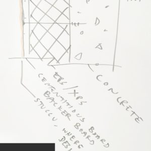

    我仍然有些怀疑,以下级别的岩棉能否在几十年的时间里保持这种距离。我的理解是,在较冷的气候中,冻融循环不可避免地会压缩它。我不知道8英寸以下的岩棉需要多少时间,也不知道这些层是否可以用粘合剂粘在一起。如果致力于这种方法,就值得给制造商打个电话。对于低于等级的部分,最好使用一些较不容易压缩的东西,如充气蒸压混凝土块。

    黛娜谢谢你。所以现在我有你对冻融的担忧来权衡大量的白蚁/木蚁对外部泡沫的担忧(特别是当气候变暖时)。一个明显的解决方案是把绝缘材料放在室内,但这打乱了简单的墙壁连接细节。另一个解决方案是热屁股解决方案……但这是昂贵的。
    以下是我对“穷人的”温度计的看法…基本是[混凝土]+ [EPX/XPS] +[水泥板]。我想知道这是否需要用机械紧固,或者可以用胶粘住。然后,如果它从底部到底座密封,也许这将创造一个可行的屏障,以防止未来白蚁/蚂蚁的侵害。
