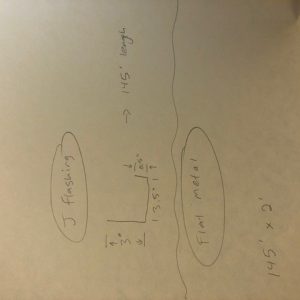

    这份期刊。我认为他们的规模不足以达到你的要求。它需要有2又1/4厚。(1.5绝缘+ 3/4毛条腔)覆盖两者。我很想一次性完成所有的工作,但我在斯波坎似乎找不到任何人携带J闪光,更不用说穿孔J通道了,它可以定制。我想在隔热层下做1 1/2 zbar然后在雨点洞里做SV-5。有人做过类似的事情吗?

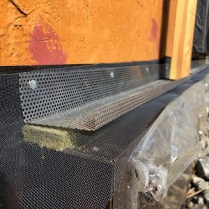

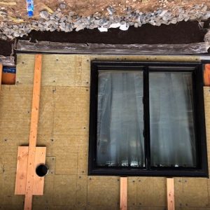

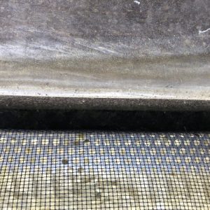

    嘿Jared,我最后在我的基础上添加了4英寸的舒适板,但我有一个过渡之间的墙和较低的,因为我有2英寸连续在我的外墙。这是我做的一些图片;希望他们帮助。我有一个2x4毛皮针墙,但做了一个腰带和吊带方法的底部墙细节(如你可以在图片中看到)。我们做了一个穿孔J金属;我们在西雅图使用太平洋钣金,但就像每个人说的,你可以问任何金属商店。他们对我想要什么样的穿孔有很多问题,所以我就从雨屏载体上查了眼镜,并使用了它们。我们用屋顶钉将J金属固定在墙上(用液体在钉子上闪烁),但在固定之前,我们用钉子钉住了铝制窗纱。然后在安装好舒适板和防皱条后,我们将防皱条装入J金属中,将窗纱拉紧,并将窗纱钉在防皱条的中间,完成组装。它是在顶部,但然后我使用了一个空气密封闪光胶带在窗纱+ J金属部分,连接到墙壁,所以它是另一层闪光和附着点。 We did this because in our area east of the cascades, we get carpenter ants so we wanted to try to do what we could to prevent them.
    好运!扎克
